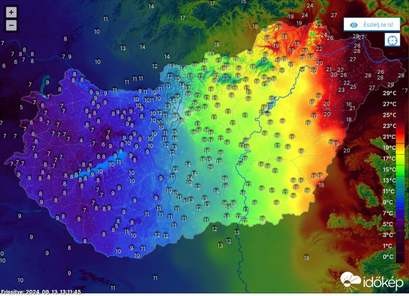

Azért fura ez az időjárás, egyiknap éjjel még 24⁰ van a következő éjjel meg már csak 12⁰
ncc1701
Stylewars_kp #18087 üzenetére
Persze, jövő hét végére már 20+ fokot mond.

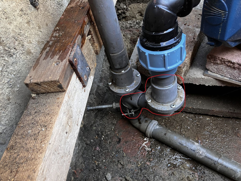

...tavasszal újra fel fogja tudni venni a vizet a szivattyú, ha folyamatosan öntöm bele a vizet..
..ha folyamatosan öntöd bele a vizet akkor szelep nélkül is fel fogja venni 1-2 percen belül.
A szelep arra kell, hogy ez a macera az öntögetéssel, várakozással elkerülhető legyen. -
csƵ
Végül elmentem a vizes boltba. Elmondtam ugyanezt. Azt mondták, hogy nyugodtan vágjam le az egész kútfejet és egy rugós visszacsapó szelepet rakjak a szivattyú elé és így csatlakozzak a bejövő csőre. Elvileg ha leszedem a szivattyút a tél miatt, majd tavasszal újra fel fogja tudni venni a vizet a szivattyú, ha folyamatosan öntöm bele a vizet a kis lyukon a tetején.
csƵ
Na, megtaláltam a régebbi képemet. Jelenleg így néz ki a helyzet.
Ha a piros bekarikázott részt eltávolítom és közbeiktatok egy KPE T-idomot, majd egy réz visszacsapó szelepet és úgy csatlakoztatom a szivattyút, akkor ugyanúgy fog működni, mint most? Számít az, hogy a békaszelep függőleges a visszacsapó szelep pedig vízszintes állásban van?
H-Zol
Azt éred el vele , hogy nem fogja elengedni a vizet!
De kezdjük elölről innen [link] , vágd le a kutfejet és ragaszd lejjebb , és akkor a szelep felé tudod csatlakoztatni a szivattyút , és akkor úgy jó lessz , de van aki még így is beiktat még egy szelepet mint amit az előbb linkeltem ! -

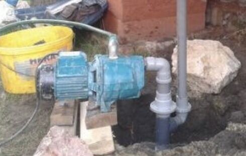

Tavaszi kép amikor cseréltem a kút fejét !
Nekem a szelep felett van ( és oda szokás tenni ) de nekem valamiért elengedi a szelep a vizet , de nem mindég , ha nem engedi el a vizet , bekapcsolom és rögtön jön a víz , de ha elengedi akkor sok üres járás után kezdi húzni a vizet !!
Ha vége a locsolásnak ki fogom megint ásni , és megnézem a szelepet , hogy miért engedheti el a vizet ! -
csƵ
Stylewars_kp #18044 üzenetére
Akkor mindenképpen felette kell lennie?
H-Zol: tied is alatta van?

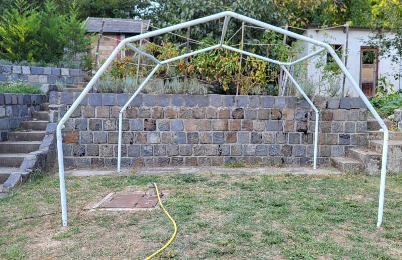

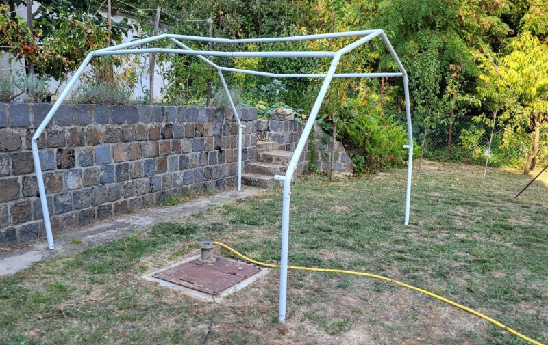

Lomtalanításkor szereztem pár medencét, a vázat már kitaláltam (még nincs a képen összecsavarozva).
A medencefóliából pedig megvan a magaságyások oldalbélése. Csak 20-30 cm magas magaságyást csinálok, ahhoz is megvan már a reciklált faanyag.Még egy csövet beletoldok vízszintesen és 2 ilyen egymás mellett elfér, a kettő között lesz a fedett bejárat. Csak fóliát kell rá venni. A nap telibesüti, nyáron majd medencefóliával takarom a tetejét
