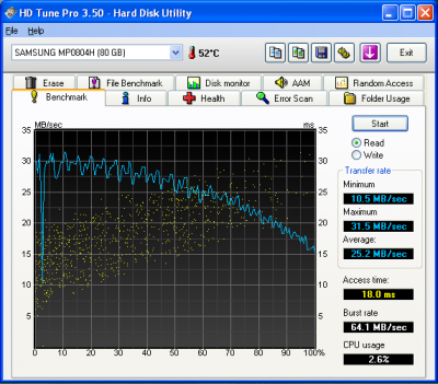

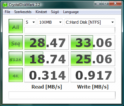

Laraxior
Coolmat #10929 üzenetére
SSD vs. Raptor vs. Samsung F1 (750GB)
79.7 - min - 50.4 - min - 70.7
157.5 - max - 83.4 - min - 88.5
108.7 - avg - 71.9 - min - 86.4
0.2 - acctime - 8.3 - acctime - 13.6
143.3 - burstR - 112.1 - burstR - 83.2asszem ez eléggé biztató.. kár hogy nem támogatja ez az alaplap a raid0 tömböt...
