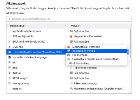

Üdvözletem! Nekem a menüt lehet szerkeszteni a jobb oldalon, hogy az épp aktuális kiterjesztéssel mit csináljon. Lehet hozzá is adni kiterjesztést/file típust fent. A jobb oldalon ott a kis nyíl lejön a menü és ki lehet választani mi legyen a művelet. Ja van torrent is és tökéletesen tudja, mivel kell megnyitni!

Na ok, megoldottam. Szerencsére egy régi profilmentésből van egy korábbi handlers.json fájlom, azzal felülírtam az újat, majd a Beállításokban amit kellett, Ask first-re állítottam, most már megy minden.

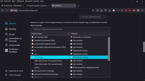

Ráadásul nem engedi piszkálni a fájltársításokat kezelő handlers.json fájlt a Profil mappában, ha kézzel belemászol, a FF átnevezi corrupted-nek és automatikusan létrehoz egy újat, amiben gyakorlatilag semmiféle fájltípus nincs, tehát már a beállításokban sem lehet állítgatni. Szívás.
movax
Igen, a fájltársításnál átállítja default Save as-re, amit vissza kell álltani megkérdezősre, ennyi, működik.
