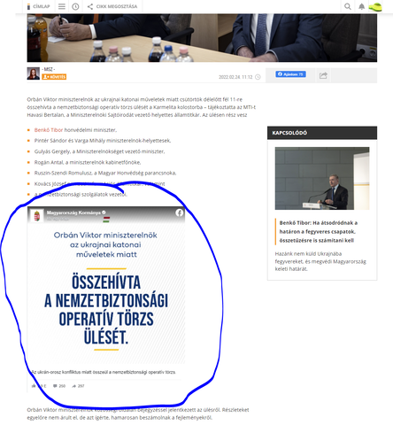

Ez most FF hiba, vagy beállítás kérdése a mobilos Firefoxban?
Keresek, mondjuk egy kormányablakot, beírom a keresőbe, s a nyitvatartásnál van egy kicsi lefele mutató ˅ . Ha arra rákattintok, lenyíló részben ott vannak a további nyitvatartási idők. Na ez a Mobilos Firefoxban nincs. Csakis az aktuális időt mutatja.
Van valami megoldás erre, hogy ennek lehetősége meglegyen? -
Beren
Nekem úgy tűnik, hogy az Index esetén nem okoz problémát a fokozott követés elleni védelem - ha mindent a legdurvábbra állítok, akkor is bejön a címoldal, illetve minden cikk hiba nélkül megnyílik, amire ott rákattintok.
A Mozilla support is azt javasolja, hogy töröld az érintett oldal cookie-jait, szóval azt sajnos nem tudom, mi lenne ennél tartósabb megoldás... -
Cs1csó
Szia, kezdésnek, a címsor jobb oldalán a pajzs ikonra katt és vedd ki a szigorú követést tehát a Index ne legyen szigorúan védett "fokozott követés elleni védelem ki"
Ha használsz valami tartalomblokkolót - reklámblokkoló - akkor az legyen Ublock Origin vagy AdGuard - szintén ingyenes kiegészítője -
Ha nem ezek közül egyik akkor azt töröld és ezek egyikét tedd fel ha ezek egyike van fenn akkor is töröld a böngészőt indítsd újra és a kiegészítőt is telepítsd újra (elő szokott fordulni, hogy valami hiba beragad és egy újratelepítés "kiüti" a hibát)Ha ezen túl vagy akkor esetleg kipróbálhatnád letiltott kiegészítőkkel futtatni a böngészőt hátha valamelyik kiegészítő zavar be.

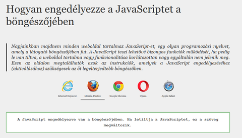

Segítsetek légy szíves rájönnöm, hogy a Firefox miért nem jelenít meg bizonyos tartalmakat. Erről az oldalról mutatok egy Chrome böngészővel készült screenshot-ot, amin bekarikáztam azt az elemet, aminek a helyén Firefox-ban csak egy üres semmi látható:
E szerint az oldal szerint a Javascrip engedélyezve van:
Előre is köszönöm a segítséget.

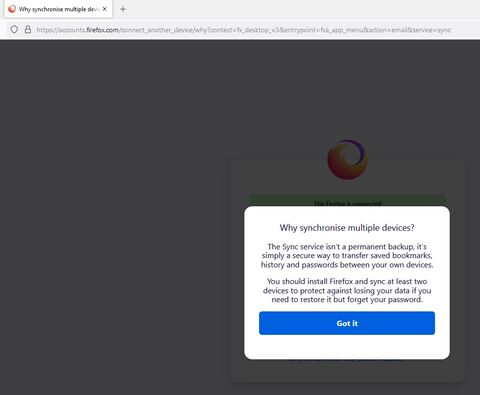

Az accountok átnézegetése közben megint beléptem FFsync-be (ugyanaz a reg kell, ha a firefox supprt oldalán teszek fel kérdést). A belépés után egyből az fogad, hogy legyek két eszközön belépve sync ért, alatta, kattintható linkként, hogy "miért is kell ez?". Arra kattolva ez nyilik meg:
Szóval újfent jelzem minden kedves topiklakó Firefox felhasználó társamnak: a firefox sync nem backup!
