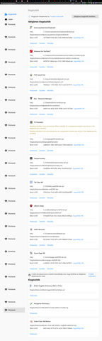

FF ESR-t használok. [kép]
Tudom volt már, de..
Csütörtök este (késő este) kapcsoltam ki a gépet, tegnap nem voltam gép közelben és ma reggel (kábé 5 perccel ezelőtt) kapcsoltam be újra. FF ESR-ben szinte minden kiegészítő, témák és bővítmény letiltva.
Tehát az ESR változatnál is fennáll a hiba. Sajnos...
Semmi frissítésre való figyelmeztetés vagy hasonló nem volt, hogy védekezhessek. -

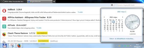

Kékes525 #58433 üzenetére
Na, 10 kiegészítőt visszatettem.
1. A profájlból kikerestem az *.xpi kiterjesztésű fájlokat és kimásoltam egy könyvtárba.
2. Megnyitottam a
about:debugging#addons
tabot és a fontosabb kiegészítőket itt telepítettem.Az is müködik, ha a rendszerórát 24 órával visszaállítjuk. A hiba éjfél óta van jelen.
