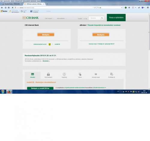

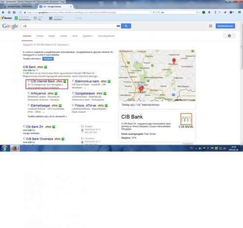

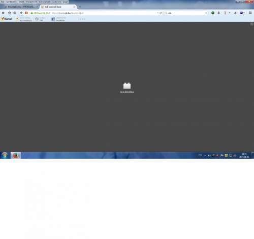

a 64 bites Firefoxszal sehogy.
Használj ehhez 32 bitest (nagy különbség nincs egyébként sebességben), vagy Chrome, IE, stb.egyébként pedig mivel az Oracle leáll a webes Java Plugin fejlesztésével, idővel ezek a bankok áttérnek majd HTML5 alapú netbankos rendszerre, ami ráadásul egy androidos tableten is ugyanúgy fog működik.
(persze lehet hogy van mobil alkalmazása a banknak erre a célra) -
