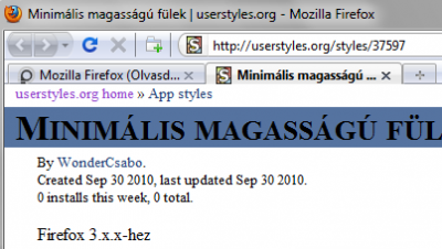

Nem jó, mert az aktív fülnek nincs alsó határa. Sajna emiatt nem 22px magasnak, hanem 24 magasnak kell lennie, mert amúgy is nagyon randa 22-vel.
Frissítettem a stylet.

Mar azert sem mert megdolgoztal erte. Leszedtem a Stylish 1.0.11-et is es a kodot is amit irtal, elobb kiprobalom az enyemen, jelenleg visszatettem a 3.x-et is 4.x Nightly melle. Koszonet a segitsegert.

Na mindegy, közben már összeügyeskedtem a minimális magasságot.

Csak userstyeal tudod.
Steelmanus
Azt szeretnem megtudakolni, hogy a 3.6.10-ben az about:config reszben mikent lehet szabalyozni a fulek magassagat, hosszat azt tudom, de keskenyebbre szeretnem allitani.

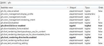

azokat nem tekergettem.a direct-2d es a directwrite valtozokat allitottam, amitol a directwrite be is kapcsolodott, viszont a direct2d nem.
ja igen, es meg azert is gondoltam a layers.* valtozok allitasara, mert a GPU Acc. Win. bejegyzest nem lehet kozvetlenul allitani, csak a layers.* es a gfx.* valtozokkal, na meg persze oprendszerrel (driverrel is) es a hardverrel.

orulnek, ha a GPU Accelerated Windows szamat kozvetlenul allithatnam.
viszont a layers.* tenyleg defaultban be van kapcsolva egy ideje, s mivel nem kapcsoltam ki, ezert nincs is ott az about:support-ban.

GPU Accelerated Windows 0/1
Innen.
