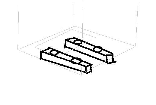

(#17703) imibogyo: Köszi a linkeket!
Szerelhetőségre olyat találtam ki hogy a kocka két félre szedhető szét, vagy a teteje oldallapokkal együtt laza mozdulattal levehető legyen. Bár lehet ezen felül még a belső váz szétcsúsztathatósága is megoldható. Bár ez már nagyon moduláris volna.(#17704) CounterBoci Valami i7/GTX970 radiátor lenne amit beletennék.
CPUra vízhűtés lesz, lehet a gpu is kap ilyet. Meg amennyi venti elfér és forogni tud a házban.
7K egy tubus, a ház volt 10k amit ragasztani akarok vele
. A lényeg most már megy és a gépem is túlélte
Fogalmam sincs, hogy ez hogy fog kinézni, ha elkészült rakok fel képeket!
