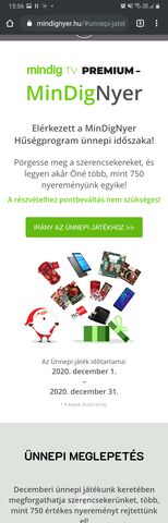

fezsoo
Nálatok is olyan győkér módon pörög ez a szerencsekerék?
3 cikket fordúl és annyi.
Nem tudom rendessen megpörgetni -

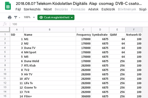

Ehhez a frekvenciák és egyéb dolgok ebben a két, az ath oldaláról ingyen letölthető 2 pdf-ben(táblázatban) vannak leírva:
Csatornák, vételi adatok [link]
Szolgáltatási paraméterek, kódolási technikák [link] (részlet az utóbbi pdf-ből a képen)A h-265-HEVC-nél 8k/256 QAM-ot használnak, ha jól emlékszem.

pw12345 #20500 üzenetére
Nekem egy régebbi Panasonicon a távirányítón külön gomb van amivel váltani tudok DVB-S -C -T és Analóg közt. (sajna T2-t nem tud). Igaz a kedvencek nem keverhetők de ez lényegtelen. (C T A egy bemeneten)
És attól hogy újrakerestetem a C-t, nem változik meg a T listája.
Igaz én nem magyar beállítással inicializáltam a TV-met mert úgy a DVB-S -t nem tudná.. -

Király, kösz, pont ilyen táblázat kellene, de DVB-T-ről lenne szó, nem T-Com C kínálatáról.#20503 odrif
Bocs, de egy embernek válaszoltam az erre lennék kíváncsi-> minek az neked stílusú válaszára "olyan" stílusban. -

A -T QAM, SR értékek - kérdésedre a válasz, az hogy van, legalább is 2018-ban volt, lásd ezt a táblázatot.
2018.08.07 Telekom Kódolatlan Digitális Alap csomag DVB-C csatornák. [link] (részlet a táblázatból)
(nyilván a mostani értékeknek meg utána kell majd érdeklődni a T-nél) -
azbest
A kódolatlan mindig tv gondolom nem változott és ezek a paraméterei [link]
