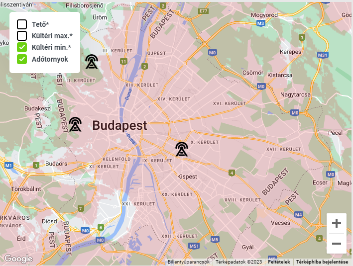

M.Ildiko #21148 üzenetére
De főképp a belvárosi és a panel részeken..
A peremvárosban legfeljebb adsl+iptv.De ez itt a MindigTV topik. Ide a MindigTV használók járnak. Budapest ~2˙000˙000 lakosú. Ebből ha csak fél százalék néz MindigTV-t, az is 10˙000 -es szám. Legtöbb helyen antenna sem kell, csak egy arasznyi drót (legalábbis ideiglenesen teszthez).
