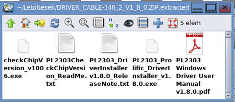

Igen, az esetek többségében a Windows automatikusan telepíti hozzá a megfelelő drivert, ezt azért tudja megtenni, mert a terméket gyártó cég beküldte, és minősíttette az MS-el a chiphez tartozó drivercsomagot, és az átmenve a Windows Hardware Quality Labs minősítésen, bekerült az Update-ba. Az viszont külön jó, és a céget dicséri, hogy emellett megadják és elérhetővé teszik a klf. drivereket több weboldalon is, pl, a két hozzászólással feljebb megemlített akciós cucc esetében meg a cseh vagy szlovák gyártó termékoldalán is ott van a chiphez tartozó driver letöltési lehetőség. Az mindig jó, ha van több biztos elérés a driverehez, mintha egy sem lenne, vagy csak hosszas keresgélés után lehetne ilyet találni. Amúgy a chip elterjedt termék, számos készülékben benne van, még a telefonokban is.(Android)
A legfrissebb gyári installer(setup program) meg innen [link] tölthető le.
(Windows Driver Installer Setup Program( For PL2303 HXD, SA, TA, TB, RA GC, GS, GT, GL, GE , GD, GR versions) Installer version & Build date: 2.0.3 (2020-10-14))
Jól látható, hogy míg a régebbi drivercsomagban benne volt a régebbi Windows oprendszerekhez való driver támogatás, az új verzióból ez már hiányzik.

Az első drivercsomag tartalma:
(Ajánlott a driver pdf elolvasása, ha még valaki nem telepített ilyet.) -

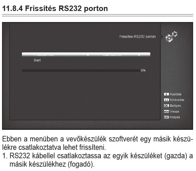

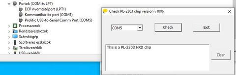

Lényegében az alap dolog, amiért az egészet csináltad, USB-ről (pendriveról) is megoldható lett volna...
"Az RS232 programozás már nem tud működni, ha nem indul el a STB oprendszere."
Ha totál nem bootol akkor igaz ez. Ha a bootloader még megy (van ON/on felirat) akkor még 90%-ban soros portról is rátölthető a jó sw!
De még mindig nagyobb eséllyel van/vesz egy kis műszaki érzékkel megáldott vállalkozó kedvű egy usb-soros kábelt mint kiforrassza a chipet.
Megkerestem a sajátomat, még lehet kapni is: [link]
Eszközkezelő és chip verzió:
Ha hamisított veszel, azt nem ismeri fel a win10 alapból, vagy nem tud neki port számot adni. (Mondjuk ez régebbi driver verzióval ez kiküszöbölhető.)
A gyári Amiko-s soros->Jack-el összedugható, innentől csak a PC kell a programmal:

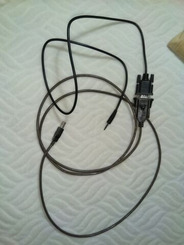

"Akkor átvertek, mert ... ott bizony gyárilag tartozék hozzá az a 4 pólusú 3.5-es jack dugó--rs-232 dugó kábelköteg!"
Nem érzem magam átverve, mert MindigTv-s dobozban kaptam, kb. az Amiko dobozos árának 2/3-áért. Az IR kábel benne volt. Az stb használatához nincs szükség a jack-db9 kábelre. Ha lett volna kábel, mostanra le lenne vágva róla a db9."A külön megvehető kábelt pedig nem az Amiko honlapján árulják, hanem más kereskedők, hogy ők honnan szerzik be, na, ez egy jó kérdés.
(nem véletlen amúgy ennek a tartozék kábelnek a kissé magas ára, lásd fentebb az ilyen kábelt áruló belinkelt weboldalt)"
Nem csak az Amiko használ ilyen kábeleket. Mivel az emberek nagy részének nincs rá szüksége, csak kicsi szériában készül, ezért olyan drága.#20334 garga01:

Akármennyire is nem adják a boxhoz még létezik ilyen kábel (Amiko Mini Combo Extra-hoz én kaptam), ahogy írtam 1000 Ft alatti össze lehet építeni is és bár manapság az asztali pc-ken sincs soros port, 10 éve még volt és minden beltérinek az volt az egyetlen frissítési módja, kábelen. Manapság lehet kabni USB-Soros port átalakítót, azokkal (bizonyos típusokkal) is működnek ezek a programok és kábelek. Hétvégén otthon leszek, rakok fel képet is róla szívesen.
A soros port -bár elavultnak tűnik- de így azért sokszor házilag is meg lehet "javítani" egy elszoftverezett/ rossz csatorna listával elrontott stb. boxot, mert bár elindul a készülék, de menü nincs, hogy USB-ről bármit is feltölts. Ellenben pc-vel soros porton kommunikál és így megúszható egy szerviz vagy flash kiforrasztás, stb..

Amelyik Amikon Jack-es soros port van, gyárilag jár(na) egy ilyen kábel, vagy csinálsz egyet:
Ezzel a kábellel és PC-n a megfelelő programmal (box procijának megfelelő Ali loader-el) fel lehet tölteni a szoftvert a boxra. Azt nem tudom az AH miket tiltott, lehet hogy tényleg nem menne így se,de attól meg ez a módja neki és nem a boxról->boxra töltés.

"a műholdas tuneres Impulse csak akkor kommunikál soros porton, ha a képen lévő jumper össze van kötve."
Ez itt nem játszik. Részint mert próbáltam, és mert az RS232 frissítésnek az a hivatalos menete, hogy két Amikot össze kell dugni az alábbi képen látható kábellel, minkettőt bekapcsolni, megvárni míg elindulnak, majd
az egyiknek a menujében el kell indítani a "Frissítés RS232 porton"-t. Kiválasztani a "minden+bootloader"-t, és Start.
Ez a készülék aztán a saját firmwareével lefrissíti a másik készüléket. Nyilván ehhez nem kell bontogatni a készülékeket, mert elveszne a gari.Nincs két készülékem, ezért kipróbálni nem tudtam. Azt sem, hogy AH-s firmwareben nincs-e ez is letiltva.
