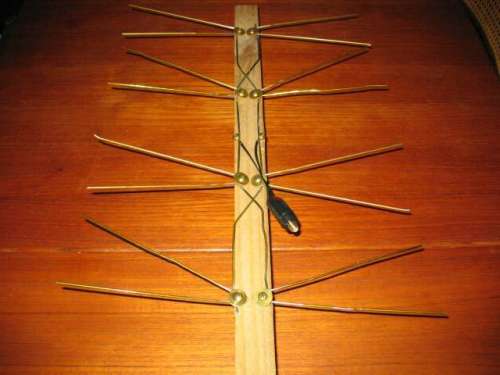

Kernel

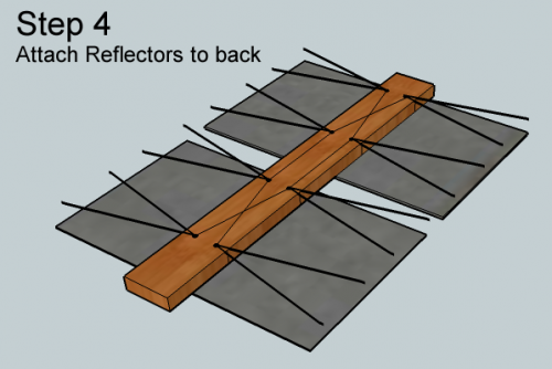

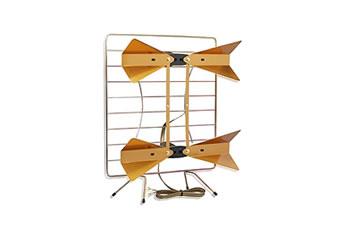

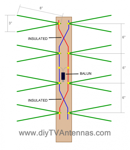

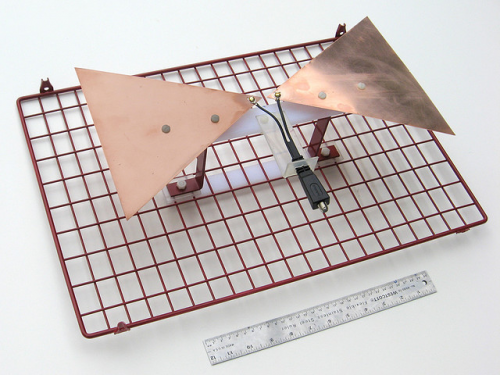

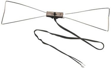

Lepkeantenna (vagy angolban bow / íj) a síkreflektoros, pillangódipólussal szerelt antenna köznapi elnevezése.
Alábbi részlet Rothammel Antennakönyvéből származik, a többi kép a Google-képkereső szüleménye.
Építés házilag (mai árak mellett nem sok értelme): http://www.tvantennaplans.com/
