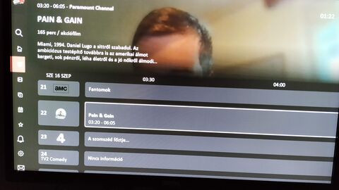

Szolgáltatói sz@r
Másnál is csak az írja ki hogy "Nincs információ" a ép aktuális műsorhoz egyes csatornákon
pl Super Tv2De pár óra elteltével nagyon sok csatornánál is ezt írja ki, újraindítás után működik de nem mindegyik csatornánál
Vagy ez csak itt nekem most

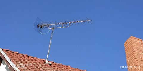

Azért akarom tető alá tenni, mert így csúnya, nem áll stabilan, villámot gyűjti, a lemeznél be kavar a hó.Tetőtér beépítve, tehát állva életem a kupát, így jó magasra lehet tenni. Össz vissz 2 méterrel lesz lejjebb, magas ház, település szélén abban az irányban amerre kell néznie. Még szomszéd ház sincs ami árnyékolna. Vagyis van, de nagyon alacsony.
Pubszon
#20164
Az biztos hogy ha már ki van alakítva a pózna, akkor én nem raknám tető alá. Esetleg lejebb vágnám a magasságát hogy padlástérbe rakott szobalétráról kényelmesen szerelhető legyen. Egyébként se férne a tető alá ha ezen irányba kell néznie, illetve esőben és ha a tetőn megáll a hó akkor rengeteget zuhan(na) a jelszint a tető alatt.
azbest
Pubszon
#20164
Régebben adótoronytól 50km-re, szedett-vetett hasonló antennával, cserepes tetejű padlásról is vállalhatóan működött anyámnál. Szóval jók az esélyek.
Na, miután fém cserepeslemez lett felrakva, attól kezdve tökéletes lett az árnyékolás és ki kellett tenni kintre az antennát. Persze nem is lepett meg a dolog

Üdv.
Szeretném bekötni az ingyenes MinDigTV-t. Nekünk bovel elég.
Na most van fent a tetőn egy régi antenna, ezt szeretném tető alá berakni. Ez az antenna:
Elég magasan lesz, kb 7-8 méter és az adó irányába szinte semmi akadály nincs.
Szerintetek jó lesz ezzel az antennával?
Nem árnyékol sokat a cserép?Köszi.
Jester01

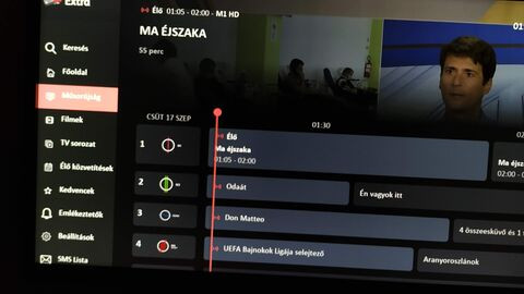

Ma sikerült tesztelni abban a kisközösségi rendszerben a "filléres" Kínai boxot, ahol a kódolt (H265) adók egy része központilag nyitott. Tökéletesen működik!
Joe_Muad_Dib
Olvasva ezeket a problémákat áldom az eszem amiért lecseréltem a tévét egy olyanra amihez nem kell box. Az idős személy, akinek vettem, nem is tudja mitől mentettem meg :)
Jester01
Gondolom csatornákat rendezni továbbra sem lehet. Nem baj, haladunk, még pár év és használható lesz.
peppe79
#20148
Nem sikerült nekik. Az EPG-ben (guide) továbbra sincs óra, ahhoz ki kell lépni az epg-ből és belépni a beállítások menübe. (majd vissza az epg-be csatornaváltáshoz)
A "vissza az előzőleg nézett csatornára" funkció (back) gomb se funkcionál továbbra sem.
Az ikonná alakított csatornák ikonja túl pici (pl a discocery csak egy pötty), a műsortartalom felirat túl pici betűs amilyen volt.

peppe79
#20148
Igen, a menü közben van egy kis óra jobbra fenn. Nekem mondjuk a mindogo integráció nagyobb haladás
Csak az élő adást nem lehet átváltani streamingre, pedig 720p-ben jobban szeretném. De lehet nem akarják ráereszteni az összes nézőt a streamre, ezért boxon még úgy tűnik, hogy csak a visszanézés és más videós tartalom streaming.Meg mondjuk nem is reklámozzák, hogy már tudja ezt a frissítéssel, szóval rajtam kívül lehet nem sokan vették még észre

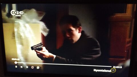

a telefonos appban meg mintha működne a visszanézés, előbb néztem bele múlt pénteki műsorba. Eléggé fejre volt nemrég állva az appos epg, lehet valamit reszeltek. Vagy éjfélkor bugos :D
Sőt, a boxon most nyomtam egy gyári viszaállítást és így bedugott netkábellel megjelent a mindigos felület. A músorújságban pedig vissza lehet lépkedni korábbi műsorokra és megnézni őket hálózatról.
A visszajátszott online filmnél ott a hd logó a mindigo streamből.

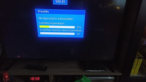

Érkezett egy szoftver frissítés!
Kíváncsi leszek
Hamarabb váltja a csatornákat. Ez biztos.
A műsorújság kicsit jobban olvasható. -
