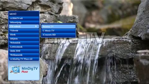

Eszerint: C music Musictv, Euronews, Fishing & Hunting, Fixtv, iConcerts.

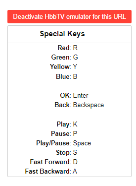

...és találtam magyar oldalt, ahol a crome beépülő moduljának segítségével lehet navigálni...
Fel is villan a mindigtvplusz logója, hogy a piros gombot kell megnyomni és előjön a menüje (a beépülővel az R betűre)
DE, itt csak 3 csatorna van, mint élő adás, Balaton TV, C Music Tv, iConcerts.
Ráadásul "hiába" telepítettem az itt linkelt chrome kiegészítőt, a képernyő sötét maradt. Kiszedtem a linket, és betettem vlc-be, ott pedig mindhárom csatorna élő műsorfolyamként megjelent, de hang nélkül... Így végülis élvezhetetlen. Laikusként pedig fogalmam sincs, hogy mi lehet a hiba. Azt feltételeztem, hogy a hbbtv beépülő modullal majd lehet nézni ezeket a csatornákat, mert megoldja a kódolást, de nem. A VLC pedig szintén nem...

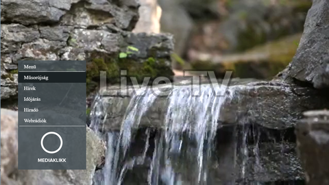

Így meglett az mtva hbbtv url is googlellel, a chrome addonnal
http://hbbtv-as.connectmedia.hu/mtva/launcher/ééés ebből a mindigtv plusz címe is kikövetkeztethető
http://hbbtv-as.connectmedia.hu/ah/launcher/
viszont lehet nem kompatibilis az emulátor a codeccel, mert csak fekete képet ad az élő link.A plugin nevére kattintva feldobja hogy milyen gombokkal lehet irányítani

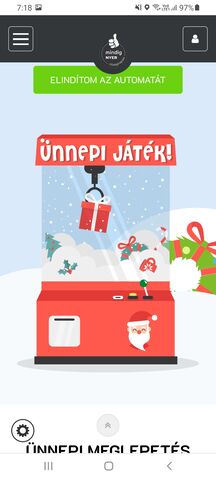

-ZeeZee-
Ha valaki fel tudja használni, nem csak gyűjteni akarja:
Kedves Játékosunk!
Köszönjük, hogy részt vett Ünnepi Játékunkban!
Gratulálunk, Ön nyert, nyereménye egy Videótár!
A mindigtvgo.hu oldalon történő regisztráció után a jobb felső sarokban található profil ikonra kattintva az „Előfizetési adatok” menüpontban a „További csomagok” opció alatt tudja megadni, ezáltal beváltani az egyszeri alkalommal felhasználható kuponját.
További részletek a Részvételi feltételekben.
Az Ön kuponkódja: privátban küldöm az első jelentkezőnek
A kupon érvényességének lejáratát követően az előfizetés nem újul meg automatikusan.
Aktiválási időszak: 2022. december 1. – 2023. március 31.
Köszönjük, hogy velünk játszott, és még egyszer gratulálunk a nyereményéhez!
Üdvözlettel,
A mindigNYER ügyfélszolgálata -
