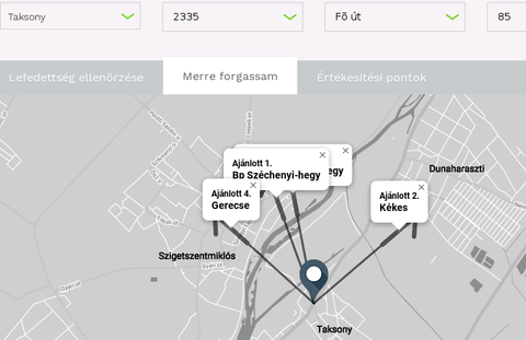

Megrendeltem tegnap egy Opticum SMART HD 550-t, ma kihozták, kb. A 3. irányba áll és tökéletes az adás. Elég üres téren áll a ház, jóval délebbre, mint a polgármesteri hivatal, a torony irányába a legközelebbi ház kb. 50 méterre van és így is lesz jó sokáig. -
azbest
Még akár az is megteszi, ha egy oszlopra van kitéve a kertbe egy lepke antenna. Csak akkor van baj, ha pont toronyiránt van egy szomszéd motoros fűkaszával és annak a zavara elrősebb, mint a sugárzás

Ha a mindigtv lefedettségi oldalon lekeresem a Taksony 2335 Fő út 85 címet, ez ugye az ottani Polgármesteri Hivatal címe, akkor a mindiges weboldal eleve ezt írja ki: Kültéri antennás vétel javasolt(Kültéri min*)
A merre forgassam térképe meg ezt adta ki:
A takarásban lévő 3.ajánlat az a Bp Hármashatár hegyi adó torony.
Te tudod, hogy merre laksz a Polgármesteri Hivatalhoz képest, így talán könnyebb eligazodnod, de a szobaantennás vételt azt felejtsd el. -
