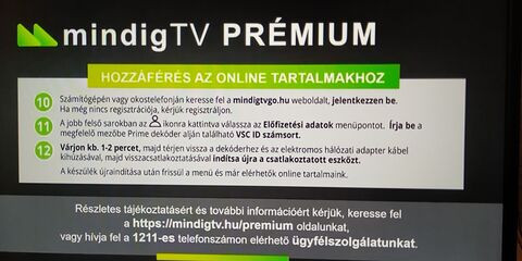

sziasztok irtam egy emailt a tv@mindigtvgo.hu cimre hogy küldjek az emailt a regisztraciom miatt amit elfelejtettek megküldeni erre jörr egy válasz valami postmaster töl de fingom sincs mit irnak benne angolul van sajna nem beszelek angolul de valami offixe prograrol szol mi lehet ez?
Jocek1979
sziasztok regisztraltam a mindig tv go oldalra de nem kaptam regisztacios e mailt . belépéslpr ki irja hogy nincs megerösitve a regisztraciom reggel regiztem kb mikor fogom megkapni az emailt?

ha az a box van mindigo weblapon beregisztrálva a sorozatszámával, akkor jönnek elő egy áramtalanítás után a netes dolgok szerintem. A beálítások rendszer információ - verziószám alatt nekem 0476 van
