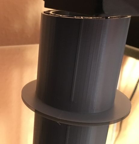

Balázs1621 #8912 üzenetére
Neked ott asztal-nozzli távolság gond van első sorban, ez látszik (szerintem) a kocka első rétegéből. Azon kellene finomhangolnod.
Aztán ha még mindíg lesz olyan behúzásod is, akkor a retract-al kellene játszanod.
Ha a gyári sd kártyán voltak/vannak minta g-kódok, abból nyomtass ki egyett referenciának, hogy lásd, mit várhatsz a géptől.
Ha az közel megfelelő, akkor tutira csak cura-ban kell kicsit elmélyülnöd jobban.
