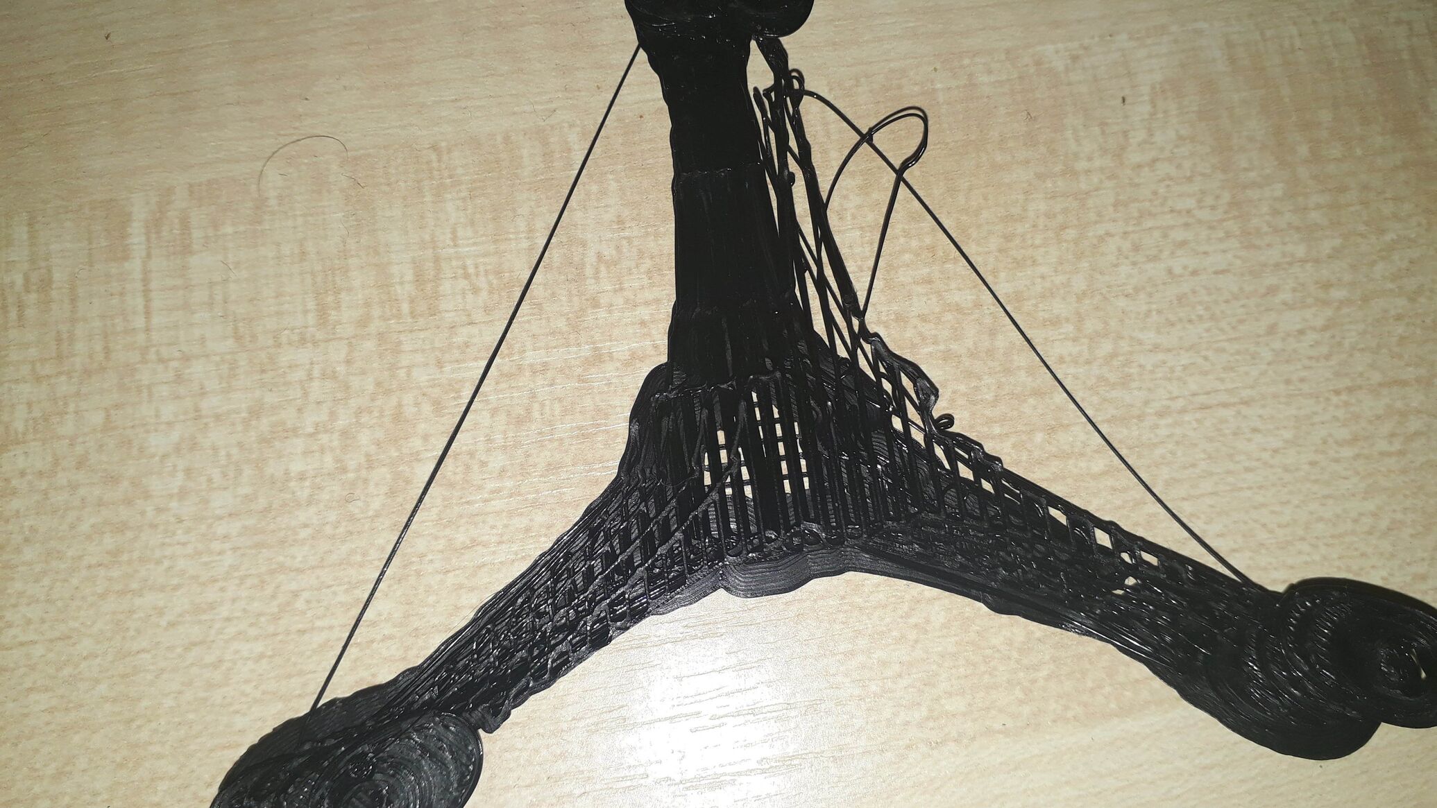

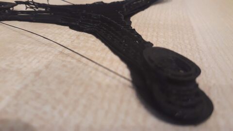

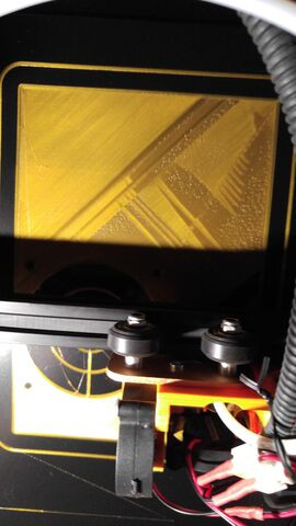

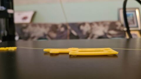

Egy kis segítséget szeretnék kérni... mert 3 napja próbálkozok de valahogy nem akar összeállni a dolog...
Gembird ABS szép sárga... lehet ezzel van az alap probléma, hogy nem az a minőség ami bármire is alkalmas...
Ezt a konkrét darabot próbálta már valaki sikerrel?
Ha igen akkor ott mi volt a megoldás?Minimum 10 sikertelen próbálkozás után tanácstalan vagyok, bár megjegyem eddig abs-t még nem nyomtattam!
Hotend kezdő rétegnél 238 fokos, utána a nyomtatás végéig 235 fok.Kezdő réteg szépen megtapad, rétegek összeérnek, és szépen néz kis ameddig el nem kezd felhajlani
A másfél órás nyomtatás végét már kivárni sem tudom mert olyan szinten felhajlik a modell, hogy semmi értelme...A nyomtatás első ~ 10-40 perc között felhajlik a nyomtatott modell külső része, ahányszor próbáltam mindig más idő után pöndörödött fel az anyag széle.
Próbálkoztam 107 fokon, 105, 100, 95, 90, 85 fokos tárgyasztallal is... talán a 85 fokon bízta eddig legtovább az anyag felhajlás nélkül... Hűtés kikapcsolva, és 2. rétegtől 10% hűtéssel, sikertelen volt mindegyik
Nyomtatás előtt szappanos meleg vízzel lemosva a tárgyüveget, és mikorszálas ronggyal szárazra törölve, kézzel nem megfogva.
Próbáltam a tisztítás/mosás után, 3DLac-al, extra erős hajlakka, ragasztó stifttel, de nem hozott sikert.
Próbáltam supporttal és nélküle is, akkor is felhajlik az anyag és a modell széle. 60mm/s-től, 35mm/s sebességig kipróbáltam.Mi lehet a gond ?
(Creality Carborundum üveglapon, a pöttyös felén, ahogy eddig PLA-t nyomtattam hibátlan tapadással..)
Jelenleg nincsen még körbe burkolva a nyomtató, de olyan helyen van ahol nincsen közvetlen légmozgás ami esetleg zavarna...Mit próbáljak ki?

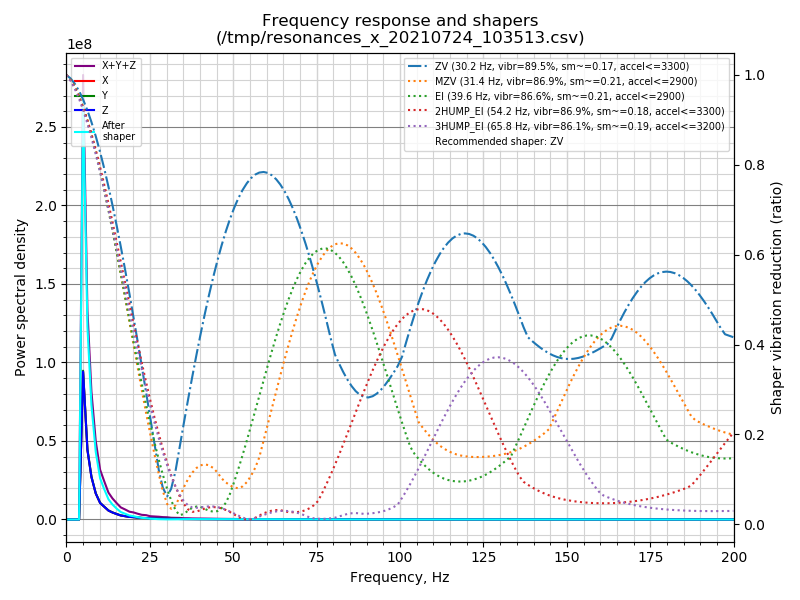

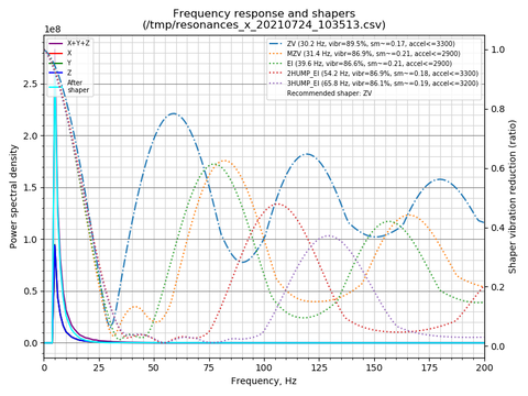

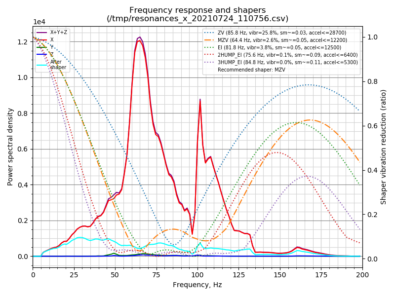

Nagynal nagyobb a vegsebesseg, tovabb tart a lassulas/gyorsulas. Probald meg, hogy a gyorsulast lecsokkented, igy a hotendben az olvad filament nyomasat is lassabban kell novelnie/csokkentenie. Nekem is ezeken a pontokon jon ki ez a hiba. Illetve az oldalfalak sebesseget is leveheted, vagy a kulso falla kell kezdeni a nyomtatast, mert ugy a belso reszekbol szarmazo hiba nem fog megjelenni a felszinen. Mivel a belso falakat altalaban gyorsabban nyomtatjuk, mint a kulsot, igy ott tobb lesz a hiba, ami atut.
Az is lehet, hogy ha pressure advance-t hasznalsz, akkor a modellezet allapot es a valos nagyon elter. Megprobalhatod kikapcsolni es ugy jelentosen csokkenteni a sebesseget. -

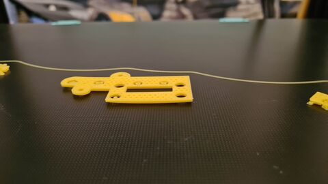

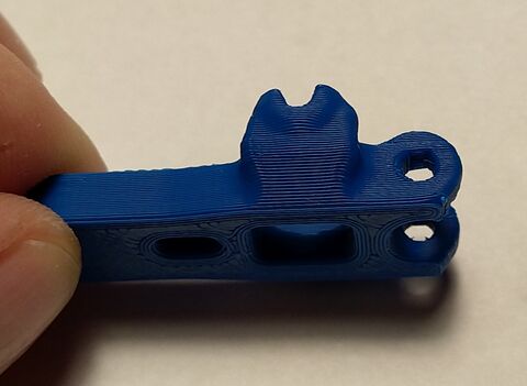

hát kifogytam az ötletekből. Úgy tűnik, hogy van valami abban a modelben, méretben, alakzatban, ami egyenetlenséget hoz ki nyomtatáskor.

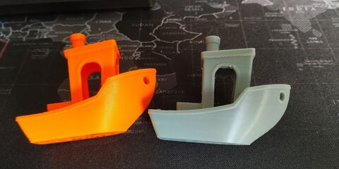

Már kb minden alkatrészt, szoftvert cserélgettem és akkor is ugyanaz. A múltkori dual gear-es mintázatos videós srác nyomán még tevo titan clone extruderrel is kipróbáltam. Másik motorral, másik vezérlővel, másik roddal, másik meredekségű roddal... marlin 2.0.9 most amit az skr 1.3-am futtat.
Miközben ilyesmi szintű benchit tudok vele nyomtatni például (bár ez pont nem a legfrisebb, de amit tegnap este nyomtattam, az is szinte tökéletes lett, még a képen lévőnél is talán jobb). Bár tegnap a tárgyhűtő hűtő blowert is átcseréltem, elfordítottam, talán az erősebb kicsit.Esetleg valakinek lenne kedve kipróbálni, hogy nála szépen nyomtatódik-e ki vagy ott is rücskös lesz? [link] -Az alsó tepsi (zx81_case_bottom.stl), nem kell az alja sem, bele lehet nyomni az asztalba szeletelőprogiban, hogy csak az oldalakat próbálja nyomtatni, az úgy sokkal gyorsabb. kb 1 centi után már látszik is, hogy sima vagy hullámos.
Csak a sarkát nyomtatni levágva nem elég, mert úgy nem hullámosodik. Csak, amikor kb teljesen körben megvan minden oldal.Esetleg még valami speciális hűtési problémára tudnék gondolni, de nem tudom, hogy miért csak nagyban jön ki.
