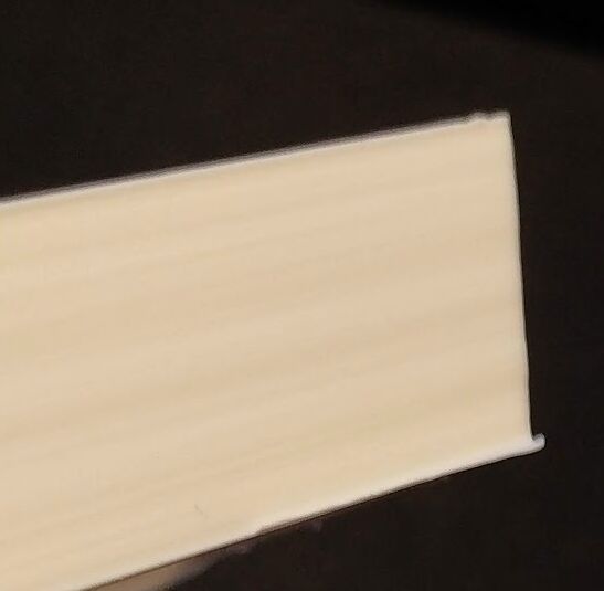

Reggie0
azbest #30282 üzenetére
Viszont ha a szalvastagsag ingadozik, akkor retegen belul is kell elteresnek lennie, mert a filament nem lesz szinkronban a retegvaltassal, az ugy ingadozik, ahogy eppen sikerul.
Ezen kivul lehet meg a vastagsag valtozasa a sebesseg/nyomas viszonyoktol fuggo. Pl ha van egy vizszintes furat es folotte/alatta masmilyennek tunik a reteg szelessege. Arra meg nem jottem ra, hogy ez konkretan mitol tud kialakulni, en az infillre tippelek. Ekkor erdemes lehet ugy nyomtatni, hogy a kulso falat csinalja meg eloszor, akkor a belso struktura nem ut ki rajta. Vagy ehelyett esetleg az infill overlappal varialni, illetve figyelni arra, hogy a 0.4-es fuvokaval 0.4-es falat nyomtass, mert nagyobb mereteknel a kifele paszirozott extra szelesseg viszonylag sztohasztikus eredmenyt ad.
azbest
Reggie0 #30281 üzenetére

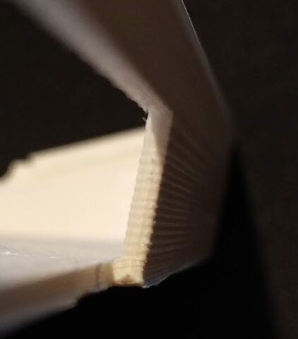

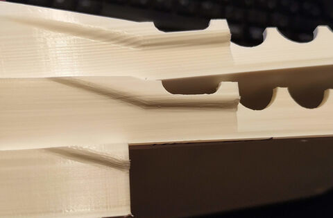

Mondjuk a szálvastagság ingadozás is lehet akár, igazad van. Bár ez most épp devil design fehér, nem az olcsóbb fapados gembird.
Lehet tolok az oldalfalakat meghagyva az alját kiváva tesztet másik anyaggal is. Nagyon minőség optimalizált módban 14 óra volt az alsó rétegek lefektetése. (mivel hatalmas felszín alul felül és azt eleve fele tempóban nyomtatja)
Az első "szinte jó" képen sokkal kisebb a frekvencia, de ott is vannak szintek, ahol vastagabb, míg máshol vékonyabb. A 16x16 centi körüli teljes tárgyon meg amilyen magasan sok fal van ott sűrőbb a hullámzás, míg a felső részen, ahol már csak a hátlap van, ott kiritkul.
A zx81 hát előrefele lejt. A hátlapon egyre feljebb haladva egyre kevesebb anyag kell egy rétegbe.
Infilles játék is volt. Úgy, hogy nem teljesen tömörek a falak most már, mert 3-ról 2-re vettem a falak számát. Kicsit az is javított.
Azt hiszem az infill teszte a legegyszerűbb egy 16x16-os szögletes vázát nyomtatnom például. Ott ki kell jöjjön már az infill egyenetlensége valsz, elég nagy felület, hogy látható legyen és gyorsan megvan. Hát az szívás lesz, ha gagyi az infill a fehér pigment elég jó benne, jobbnak néz ki, mint a gembird. Asszem a júl1 után rendelnem kéne valami vastagságmérő okosságot kínából

Nem, azonos magasságban más az anyag mennyisége / tömörsége sajnos
Úgy tudtam valamelyest kontrolált körülmények közt reprodukálni, rövidebb idő alatt, hogy messze tettem egy másik tárgyat. Irányváltás vagy nyomás vagy esetleg hőmérséklet fluktuációra tippelnék még.
Az 1 órás nyomtatás alatt meglévő sarok rész kivágás meg szinte tökéletes, ha nincs ott a távoli kis kocka.
A mostani 25 órás már elfogadható lesz valsz, nem ennyire hullámos. Lassabban és kisebb hőfokon mattabb felszínnel, kisebb acceleration-nel (volt 60as tempóval 3000-es accal némi ghosting is néhol), kisebb egyenetlenségekkel már valsz vállalható lesz. Csak a maximalizmus miatt zavar.
Utólag gondolkodtam el, hogy a soros kijelzőn lehet sokkal ritkábban frissül a hőmérséklet, mint valójában. Mert ott gyakorlatilag végig fixen pontos a hőmérséklet, nem mutat mászkálást. Pedig lehet mégis van. csak nagy tárgynál lehet a hőingás frekvenciája jobban kijön, mint kicsinél, mert sokkal tovább tart egy réteg. De csak tippelgetek. [link]

Eh.. lehet kéne csinálnom pid tuningot a tarantulámon, mert nagy méretű tárgyaknál, ha sokat mászkál a fej, akkor nem olyan szép egyenletesen sima a tárgyak oldala, mint kis tárgyaknál. Nem elcsúszás, hanem egyik szinten vékonyabb, másik szinten mintha vastagabb lenne. És kifejezetten úgy is elő tudom hozni, ha egy kis tárgyal ellentétes sarokba is teszek valamit nyomntatni. Bár az is lehet, hogy a nozzleben lévő nyomás más a sok utazáskor, s azért nem olyan szép.
A felső egy nagy nyomtatás.
Második csak a sarok lassabban
alsó meg a sarok gyorsan, de messzebb lévő más tárgy nyomtatás nélkül. -
