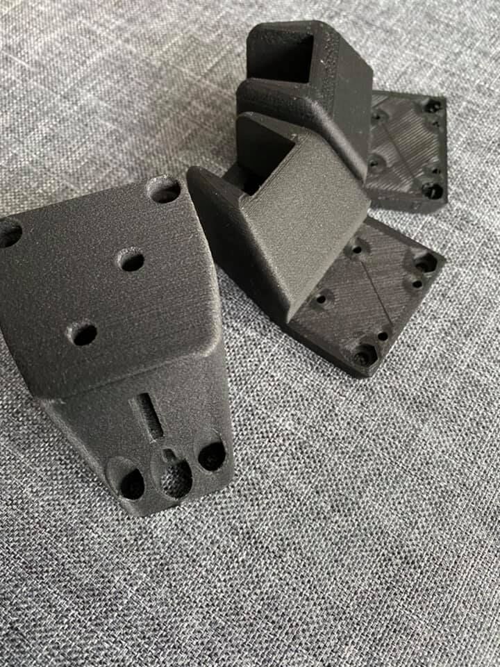

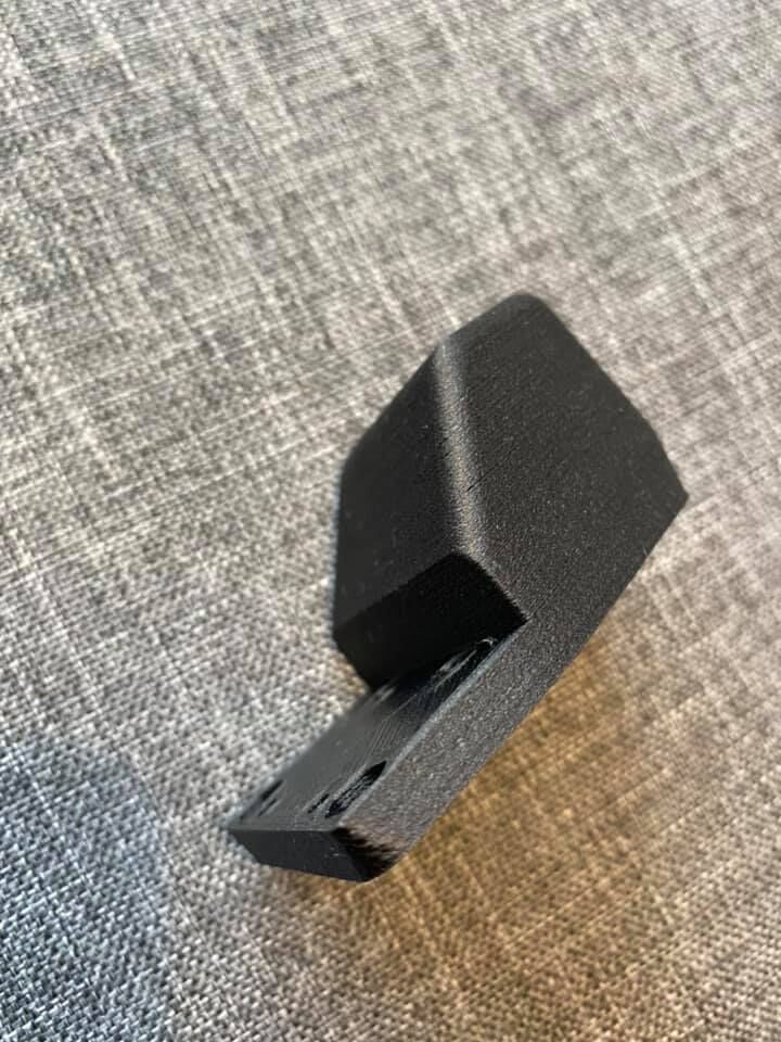

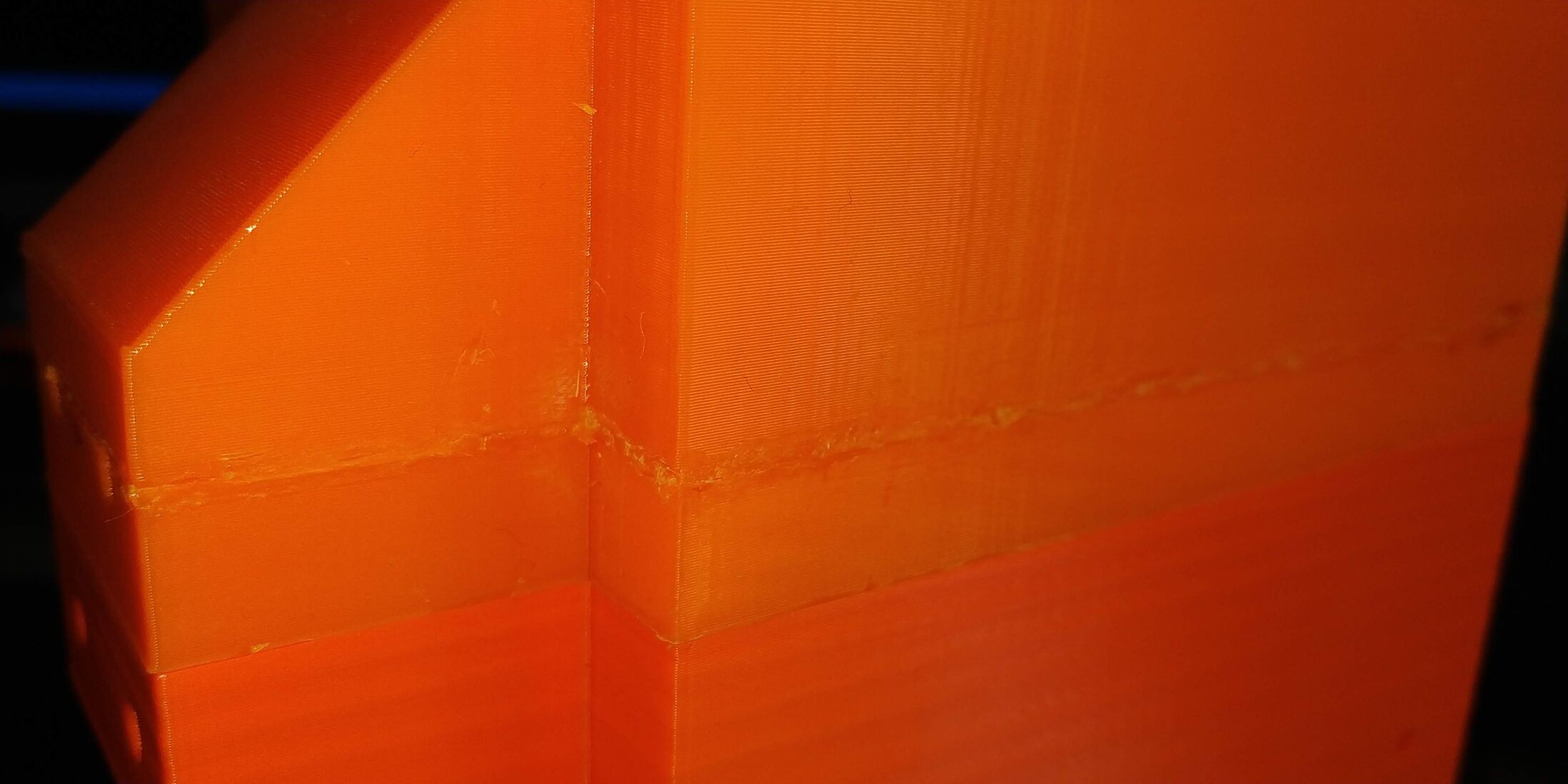

Amúgy végül úgy sikerült a petg darabokat valamennyire normálisan összehozni vele, hogy a rés mellé két oldalt tettem kapton szalagot. És úgy, nagyon kis anyagmennyiséget kitolva belemaszíroztam. Majd szikével a végén laposra vágtam a többletet.Vastagabb dolgoknál egy jó ragasztás szerencsésebb lehet, ha olyan az anyag is, ami jól ragasztható. Mert nem teljes kereszmetszetében olvasztja össze.
azbest
Reggie0 #29776 üzenetére
egyébként próbáltam 3d tollal. Nem kis ügyesség kell hozzá, plusz utána még letakarítás szikével. Nem megy olyan könnyen az anyag a vékony, jól passzoló réssek közé.
Inkább ragasztás. Csak nekem pont egy elszúrt nyomtatás volt, amikor különböző hézagok maradtak. És külön nyomtattam ki hozzá a maradék szakaszt.
