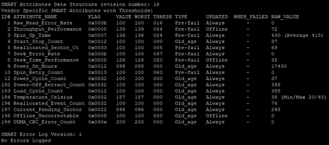

Két év után, csodás 3TB-os TOSHIBA DT01ACA300 lemezeim közül az egyik ezt a képet mutatja:
A párja ami ugyanennyit futott (RAID1) az teljesen hibátlan.
Mondana valaki egy véleményt, hogy mire lehet számítani?
