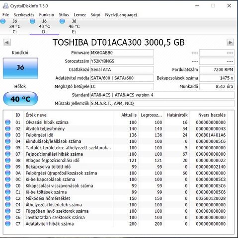

ripla
dchard #54035 üzenetére
engem csak a hangja zavar, amúgy ugyanaz amit írtál: 3 terás toshiba, DT01ACA300 a verziószáma. garipapír, számla, minden megvan hozzá. én bontottam ki a gyári szürke fóliából. azóta a gépben van, csak adattárolásra használom jelenleg, eddig összességében ment majdnem 4 napot.
ripla
dchard #54032 üzenetére
az enyém múlt hét óta van meg, és ha tehetném, mást vennék helyette. van egy ilyen alig hallható sípoló hangja, amire azt mondják nem gáz, de én meg hallom és zavar, ráadásul pöttyet hangosabb lett miatta a gépem. a 3 éves wd green vinyóm teljesen hangtalan, még fülelve sincs hangja.
így fest:
[ Módosította: jim bcs ]

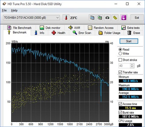

Coolmat
dchard #54029 üzenetére
7200 rpm-nek köszönhetően veszett gyors, egy lineáris olvasás mérés az én példányomról:
Parkolással nem kell mókolni, 345 indítás után is 345 parkolást mutat csak a HDSentinel.
Megbízhatóságról nem nagyon tudok még nyilatkozni, mert még 1 éve sincs hogy megvettem, de lekopogom eddig nincs vele probléma.
