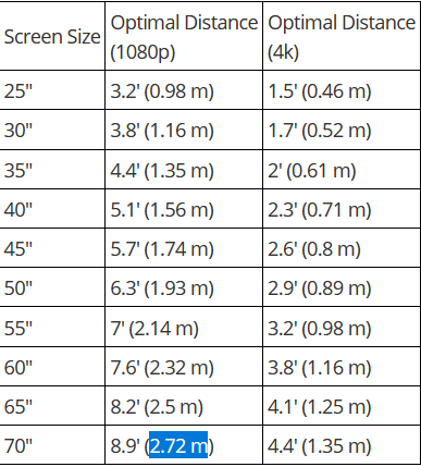

Szerintem a 4K csak marketing. Amikor bejött az FHD, akkor 3 méterre 76"!-es TV ajánlottak. Egyébként most is ez a helyzet.
Most őszintén, el tudtok képzelni egy 4 tagú családot, ahogy egy 70"-es (177.8cm)TV-t, 1,35 méterről néz?
