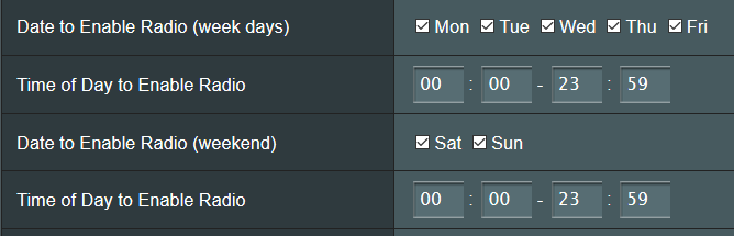

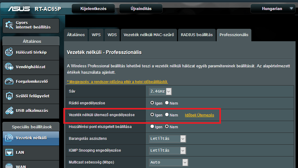

parásoknak kell hogy amikor alszanak legyen kinyomva a wifi
én sosem használtam még és nem is fogom
nekem menjen a wifi éjjel nappal, telefon lóg rajta nem is kevés ha jön üzenet akkor kapjam meg azonnal -
pinnacle
Dragon3000 #74134 üzenetére
Köszi! Lehet az 57U-ba is betették. Akkor ez nem csak a drágább routerekben van. Annyi a különbség, hogy ott percre pontosan lehet beállítani.

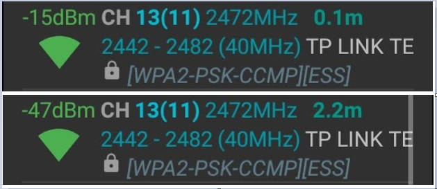

pinnacle #74123 üzenetére
engedd el a dolgot
EU-bangoogle alapján
HU2,4GHz
1-13csatornán max 100mW transmit power lehet5GHz
36-64 csatornán max 200mW
100-140-en max 1000mW
155, 159, 163, 167, 172 max 4000mWettől nem fog 3. füled nőni sőt kb. semmi sem történik
kapcsold be és hadd menjen, ha kiállsz az erkélyre több sugárzást kapsz a környező wifiktől meg a mobil adótornyoktól meg kismillió mindentől
ahhoz képest az otthoni wifid már vitaminnak számít -

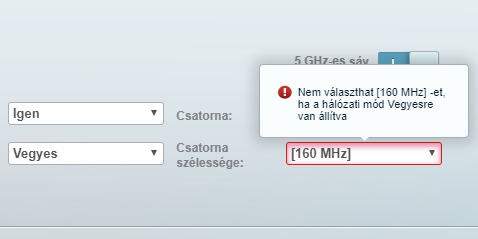

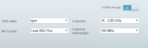

Konyika #74111 üzenetére
5GHZ Auto és N/AC mixed módban is csak max 80MHz-et lehet állítani csatorna szélességre
pedig maga a wifi vezérlő 160MHz képességű már
nem mintha ki tudnám használni de mondjuk 2-3év múlva már simán lehetnek olyan telefonok amik tudni fogják és fura hogy a routerben meg nincs engedélyezve a 160MHz
ugye ha jól tudom 3 darab 80MHz-es blokk van EU-ban
és két darab 160MHz-es kijönne és mivel az 5GHz-et már 2 fal megfogja így simán lehetne 160MHz-et nyomatni anélkül hogy a szomszédokat büntetnénk vele -
