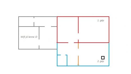

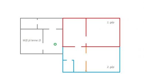

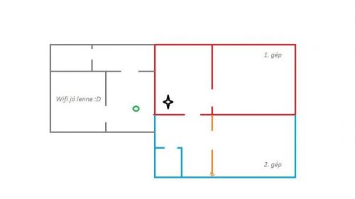

Bolobi
Hello
Na volt időm tesztelni, a jelölt helyre rakva nagyon rossz volt a jel, de most már mindenholA kis kockához lerakva a routert, minden eszközzel 2-3-as jelet mutatott, tudom hogy nem túl szakszerű így nézni az erősséget, de jól szemlélteti hogy eddig nem is látta a jelet
Net nélkül próbáltam, most már csak át kell kábeleznem
modemet is oda kell vinni, meg UTP-t idehozni nekem

Alteran-IT
Bolobi #41204 üzenetére
Szerintem az 1. gép előtti(piros) helyiségbe (vagy pont a zöld pontnál) kellene elhelyezni és akkor elméletileg mindenhol lenne Wifi, vagy megpróbálhatod az antennák állításával próbálgatni, illetve a csatornák állításával, vagy esetleg antenna cserét javasolnék (legalább az egyiket cserélni/bővíteni), de gondolom a "+eszköz nem fér bele" kijelentés kizárja ezt.
Bolobi
Hello volt már itt róla szó, akkor még régi routerrel.
színkódok: piros 50cm vályog, kék B40-es tégla, narancs sima kis tégla, szürke salaktégla 8-9 cm.
A router most a 1. gépnél van kábellel, a 2. gép wifivel jó jel majdnem max.
a zöld jelnél szinte már alig van jel, telefonok, tablet, laptopal tesztelve.
Router Tp-link WR1043ND v2.1
Hova lenne érdemes elhelyezni? valami megoldás? +eszköz nem fér bele :S -
