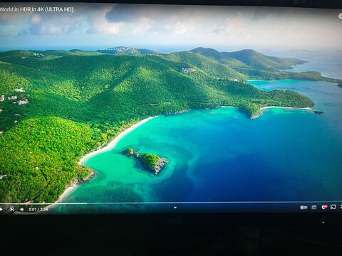

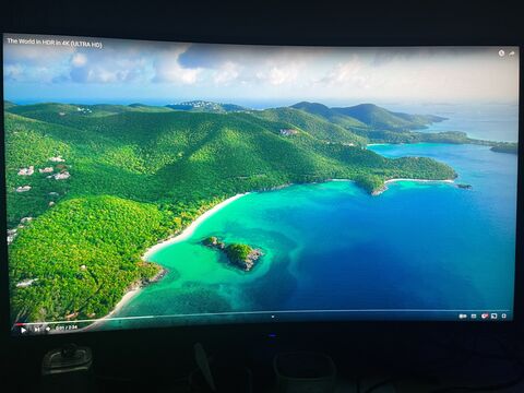

animatrix11
Asus tuf vg27aqz volt az első kiszemelt, pixelhibás volt és furán is működött, pl egy idő után nem tudtam beállítani 144hz-re visszaugrott 60-ra, vissza is küldtem.
Helyette egy Asus vg27aq1a lett, tökéletes, szépek színek, minden működik, egy hátránya van, hogy nem lehet állítani a magasságot, fullhd után nagyon éles a kép -

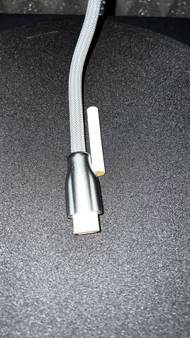

Unitek kábelek elég jók,van egy pár darab itthon.
1 apró gond van csak velük,vagyis nem mindenkinek lehet gond,de jobb tisztában lenni vele.
Elég vastagok az Unitek kábelek és merev a kábel burkolata,szóval hajlítást nem nagyon szeretik,elég nehéz szépen elvezetni,ha élesen hajlítod meg (pl lefelé néző csatiból átmegy a kábel a monitor lábán az átvezetőn),akkor a merevsége miatt kissé feszítheti a monitorban a csatlakozót.
Na meg a csati feje se éppen kicsi.
Egy Unitek HDMI 2.0b kábel,mellette egy szál Heets csak hogy szemléltessem a méreteket:

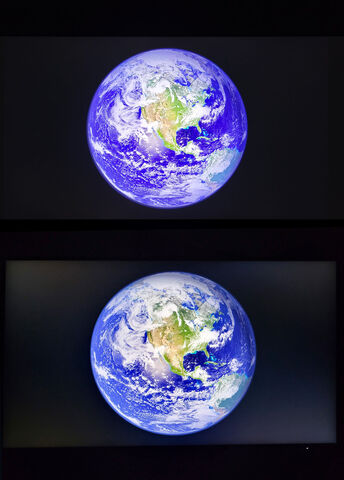

yodamastah
aginor #126943 üzenetére
Próbáltam úgy beállítani a két képet, hogy azt mutassa amit látok. Kb ekkora a különbség élőben is. Sőt talán még ennél is nagyobb. Főleg, hogy nem szoktam tökéletesen középen tartani a fejem a monitorhoz képest. Kicsit oldalról nézve a glow azonal elkezd még rosszabb lenni.

fudi2002
yodamastah #126942 üzenetére
Nah ez már így ér is valamit. Ennyit kértem, ez a fair összahasonlítás.
Amúgy ahogy a másik kolléga is írja, sajnos a telefonfotón durvább a különbség mint a napi használatnál szemmel nézve. Ettől függetlenül nem cáfoltam az állításod, de egy képből ahol össze vissza állnak a monitorok és még ehhez képest is felülről fotózva, na ez sokakat megtéveszthet. -
aginor
Gondolom a felső az Eizo.
Amúgy annál is látszik némi bevilágítás, de még a felerősített fotón (mert gondolom, nem így néznek ki élőben) sem zavaró.
Az alsó már sokkal problémásabb, és részben ilyen miatt már küldtem vissza monitort. A megoldás a problémádra, hogy vagy megint Eizo-t kell venni csilliárdokért, vagy nézni valami VA paneles cuccot (esetleg megvárni a szintén csilliárdokba kerülő OLED-eket). -
yodamastah
fudi2002 #126921 üzenetére
"Szóval ebből a képből nem vonnék le nagy következtetést"
Nem tudom milyen nagy következtetésre gondolsz. Az Eizonak gyakorlatilag nincs glow-ja akárhonnan nézem. Dell elé meg beülök normál nézési távra (kb 60cm) és világítanak a sarkok. Oldalról meg tejföl az egész kép.

yodamastah #126920 üzenetére
A két monitor párhuzamos legyen egymással. Külön kell őket fényképezni, mindegyiket ugyanolyan távból és szögből. Úgy releváns. Ipsen belül is van amelyik a függőleges belátási szögben jobb és gyengébb. Vagy a legegyszerűbb mindent szemből nézni, ahogy használod is. Szóval ebből a képből nem vonnék le nagy következtetést, max annyit amit a kép nélkül is tudunk mi eizo tulajok, hogy az eizo nem véletlen kerül ennyibe, a prémium panelokat vásárlják fel, ráadásul vezérlő elektronikában ás szoftverben is baromira tudnak.
yodamastah
fudi2002 #126919 üzenetére
Csinálok videót ha akarod
Valóban ekkora a különbség ilyen szögekből nézve. Normál nézési pozícióből persze nem ilyen extrém a difi.
Napfényes irodában normál használat közben nincs sok különség a 2 monitor közt. Viszont én sokat használom őket esti órákban kevés fény mellett. Ilyenkor már látványosan jobb a glow mentes panel.

yodamastah #126918 üzenetére
Csalóka sztem már a két monitor nem egy szögből van fényképezve, de az eizo az eizo. De a va panelhoz képest az sem lesz fekete, max sötétebb szürke.
