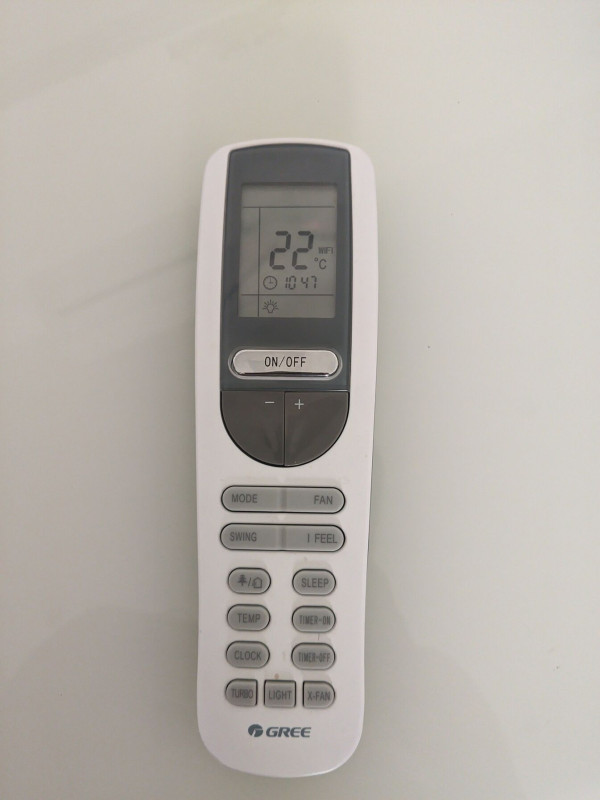

arnyekxxx #70548 üzenetére
Ó ha tudnád hogy ugyanazt az irányítót legyártották 100millió példányban és az összes Gree Syen Nord Polar C&H meg még fene tudja mennyi klón ugyanazt kapja csak más jel van ráfestve. Valamelyiknél csinál valamit ha megnyomod másiknál semmit
Tipikus példa hogy manuális jobbra balra legyezés esetén is van gomb erre és pár ügyfél el is hitte hogyha megnyomja akkor motorosan legyez jobbra balra amíg meg nem mutattam nekik hogy biza manuális kézzel állítós -

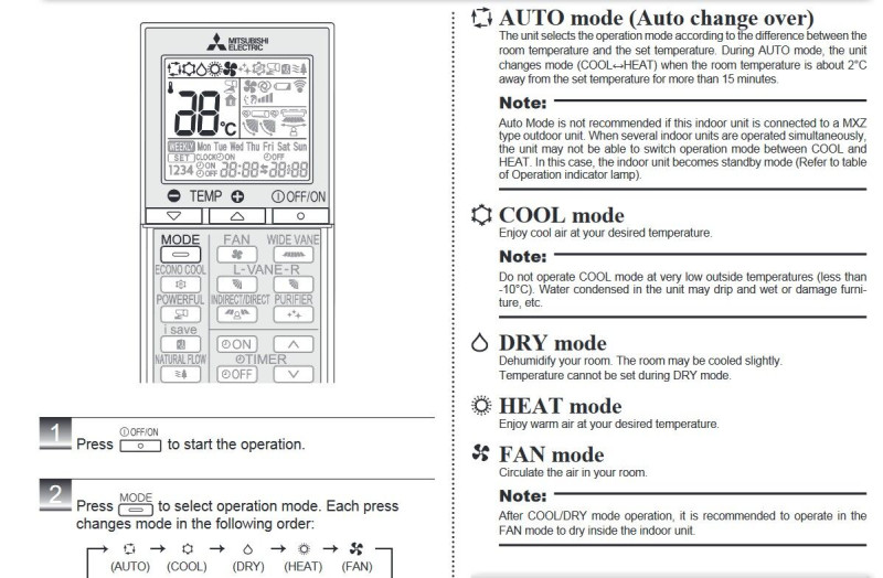

Az AY-ban a távirányítóval kapcsolható a self clean mód. Ez kikapcsolás helyett automatikusan átáll csak ventilátor módra és csak azután állítja le a gépet.

szimcsi #70533 üzenetére
Nekem írja is a manual, hogy dry mód után menjen a ventillátor, gondolom másnak is van manual.

szimcsi
TeeJay #70532 üzenetére
Nyilván tavasszal érdemes kérni egy tisztítást. Sosem volt gondom azzal hogy járattam egy kb 20 percet fűtés üzemben, ahogy a klímások javasolták ilyenkor a munka végeztével.
Nyáron jól jöhet annak aki mindennap teljesen kikapcsolja és előtte a fan mode járatása jót tehet.
Én ezért szoktam, úgy hogy ha nincs erre a klímára szükség, nem kapcsolom ki, hanem 30 fokra felviszem (cool mode), ilyenkor rövid időközönként bekapcsol a venti pár másodpercre.

rmihaly
karasz_att #70512 üzenetére
Csak egy kis kiegészítés ehhez a hiszterézis megnevezéshez.
A Hiszterézis azt jelenti hogy pl a hőmérséklet változása nem azonos görbét ír le emelkedő és csökkenő irányban. A két irány közötti különbség a hiszterézis.
Na ezt a lenti módon nem tudod befolyásolni.
A Gree klíma vezérlése alapvetően hőmérsékletre történik.
A programjában egyértelműen le van írva milyen feltételek alapján mit fog csinálni.Amit a lentebbi módon lehet állítani az a hőmérséklet kompenzációs érték.
Ennek csak fűtés üzemmódban van funkciója, hűtésnél nem veszi figyelembe.
Akit jobban érdekel a funkciója a Gree service manual részletesen leírja az adott üzemmód működési logikáját. -
karasz_att
csendes újonc
isti732712 #70511 üzenetére
Nekem Gree G Tech klímával így jött össze
1 fűtés módra kapcsolás, celhomerseklet 20 C (ez jelenti a nulla fokos hiszterezist)
2 Üzem közben aramtalanitas
3 Áram visszaadása, utána rövid időn belül tavkapcsolon + - + - + -
4 Ezek után a split egység kirja a hiszterezis értéketHa a celhomerseklet az 1 pontban 17, 18, 19, 20 akkor a hiszterezis sorban 3, 2, 1, 0
