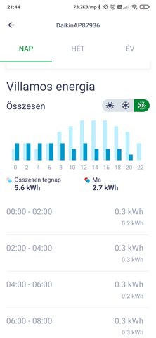

gabor9991
Geo19870322 #58991 üzenetére
Igen, ha folyamatosan tud hűteni akkor nem kell lehűtenie egy felmelegedett lakást.
Egyébként a külső hőmérséklet nagyban befolyásolja a fogyasztását, tegnap itt nálam 41 fok volt ma csak 34-35
Ennyi volt a különbség a fogyasztásban
Éjfélig még lesz fogyasztás de közel 50%-kal kevesebbet fogyasztott ma -
