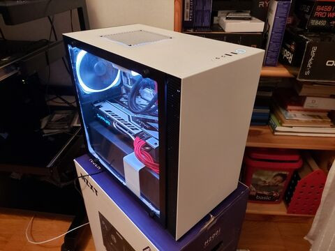

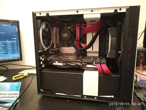

Közben vettem itt a hardveraprón egy NZXT H200i -t. Ez féláron volt mint egy új H210i és gondolom nincs jelentős különbség. Úgy tűnik megvan minden csatlakozónak helye az alaplapon. Holnap reggel már be fogom indítani, szerelés többnyire készen. ViszonT valami Psu hosszabbító kábeleket kell majd vennem, mert a gyári Corsair a tervezett úthoz nem elég kosszú. Na meg nagyon várom hogy megérkezzen Reevens NAIA 240 aio hűtőm!

H200-as házban volt az előző gépem, profilomon még láthatod a specet, röviden: R7 3700X AIO vízhűtéssel, GTX 1070Ti.
A videokártya csak akkor kap elég levegőt, ha SFX tápot veszel bele. Egy 5600XT-nek azért kell a levegő, ezért nem feltétlen ajánlanám - a jó SFX tápok nem olcsók.
Viszont jól néz ki, az tagadhatatlan. -
