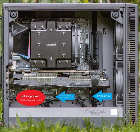

Sziasztok! Van egy Fractal Design Define Mini C házam, benne egy Asus Rog 1080 Ti kártyával pont mint a képen (nem saját). Kivéve, hogy hátul egy 120-as vízhűtéses radi van Be Quiet Silent Wings 3 2200rpm-es ventivel a CPU-t hűteni. A problémám az, hogy amint a képen is látszik, a VGA-hoz nem jut elég levegő. Elől 2db 140-es Be Quiet Silent Wings 3 venti van felrakva, aminek 77,6 cfm-es légszállítása van és a gép tetejét levettem, hogy ott távozzon a meleg levegő. Ezektől sokkal jobbat nem tudnék felrakni, de így is majdnem teljes fordulaton kell menniük, hogy bírja hűteni a házat és a kártyát, ami így már elég zavaró. Van erre valami megoldás, hogy a gép hátsó traktusában is jusson elég friss levegőhöz a VGA vagy vegyek egy nagyobb házat? Ha muszáj házat vennem akkor tudtok olyat ajánlani ami hasonlóan diszkrét, szellőzik és csendes?

Szia, a front radi általában jó hatással van a hőmérsékletre, főleg egy ekkora nem igazán melegszik elől. Ha fent lesz, akkor a CPU melegebb lesz, a VGA melegét még jobban felszívja majd a radi.
