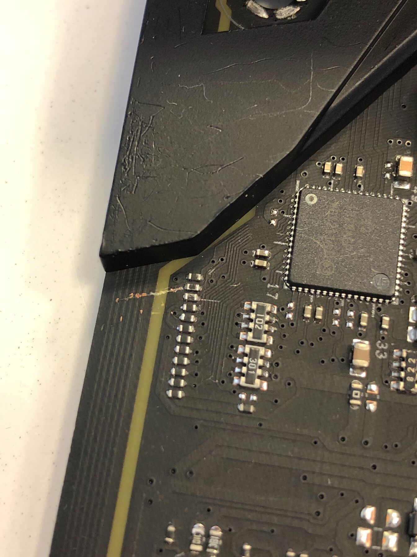

Hát most úgy néz ki én tettem tönkre, pedig tényleg nem is néztem. A karcot biztos én csináltam a vga nehezen fért be, de már fél éve olyan a hülye műanyagtól. A másik képen levőt nem én csináltam. Szócal kb 0.000001%-om van a garira. Amúgy jó lap nem volt gondom vele. Ezeket a fotókat a bolt küldte, de megpróbálják legariztatni.
