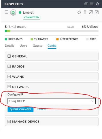

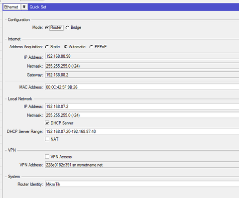

animal1987
#4174
Ezt tudtam, viszont ha kikapcsolom a DHCP-t az APben, statikus IP-re állitom fel sem éled és azt irja disconnected.
Eddig működött két dhcp-vel, nem akartam piszkálni. Nem nagyon nyitogatok portokat szoval kb mind1. Frissült a mikrotik és most semmi nem megy. -

Van egy Playstation 4 hálózaton saját router mögött. Fix portokon kommunikál a wan-on. Lehetséges úgy beállítani ezeket a portokat, hogy ezeket ne NAT-olja, hanem "küldje" direktbe a Playstation ip-jére?
Egy Ubiquity routerrel próbálom ezt az egészet összehozni, de ez a funkció amiről a screenshotot csináltam lehet nem is erre van kitalálva. 192.168.11.57 a PS4 ip-je.
Wiresharkal a NAT kérések is megvannak a portokkal:
Cél: El akarom érni, hogy a PlayStation úgy lássa, mintha a NAT-olás nélkül csatlakozna az internetre.

két routered van, bejön a net, az első router az nat-ol, de onnét a másodiknak nem kell semmilyen funkció, még ip cim se kell neki, ha nem akarsz adni. Azaz config reset, majd egy db bridge, abba bridge beteszed az eth1-t, a többi eth2-eth5 mastere legyen az eth1. A konfigoláshoz érdemes a bridgnek adni egy ip cimet, ugyanabból az alhálóból amit az egyer router oszt, de nyilván abból a poolból, amit nem oszt ki dhcp-n.
Öröm és bodottá..
Persze egy akármilyen gigabites switch ugyan ezt csinálja.
bacus
Ez a quick set lap csak a bajnak van!
Én innen úgy látom, hogy NAT nál hiányzik a pipa, de egyébként most látom először ez a lapot, még sosem használtam!
Egyébként nem igen értem, hogy a 750G miért router üzemmódban van, azt nem csak egy switchnek használod?, mert akkor elég szar ez a konfig hozzá... -
Össze van kötve két router. Egyik egy hAP Lite másik egy RB750G. hAP literól kapom a netet és ebbe van bedugba a 750-es.750re van minden kötve (tv, noti, ps4...stb) Na már most szépen működött idáig aztán egyszer csak úgy döntött hogy nem szolgáltatja tovább a netet.
Így van beállítva, s ezzel ment idáig
