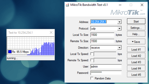

juhiati #2170 üzenetére
És hogy biztosak legyünk benne:
Ilyen konfiggal:[admin@MikroTik] > interface wireless export
# jul/13/2016 08:36:43 by RouterOS 6.36rc39
# software id = TSQS-P719
/interface wireless
set [ find default-name=wlan1 ] antenna-gain=15 band=2ghz-b/g/n channel-width=\
20/40mhz-Ce disabled=no mode=ap-bridge
/interface wireless security-profiles
set [ find default=yes ] authentication-types=wpa2-psk eap-methods="" mode=\
dynamic-keys wpa2-pre-shared-key=123456789Ezt sikerült kihozni belőle:
Ez már elég erős 100megás ethernet limit.
Egy 1016-os ccr fele mértem.Viszont 6.35.4 stable-val nekem is csak ilyen 15-20 mega jött ki belőle. De így viszont 300/300 megabittel összelinkel a wifi.
