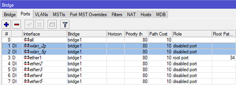

1. In Wireless > CAP > CAPsMAN Addresses: make sure you have 127.0.0.1
2. IP > Firewall > Add: create a new rule for the input "chain", set the src address as "127.0.0.1", protocol "UDP", dst ports "5246,5247", action "accept"

janos666
Nemrég írták itt lentebb, hogy lassította nekik a WiFi sebességet a CAPsMAN. Ezért is írtam le, hogy miként sikerült véletlenül reprodukálnom a lassulást. Reméltem talán segít másnak a tipp, aki véletlenül belefutott, mert szerintem nem nehéz.
Első tippre azt hittem, hogy ha nem jelölök ki discovery interfészt, az azt jelenti, hogy minden interfészen keres, nem azt hogy egyiken se. Továbbá alap megközelítésem, hogy első körben minden mezőt üresen hagyok, amit nem muszáj kézzel kitölteni, aztán majd később finomítom ha, és amit kell, vagy épp akarok.
Másképp elmondva ez a rossz példa (így lelassul a wireless a távoli CAP-en):
set caps-man-addresses=192.168.1.12 enabled=yes interfaces=wlan_2g,wlan_5gIlyenkor IP címmel kerül be a CAPsMAN listájába a távoli CAP.
De megtévesztő lehet, hogy mikor azonos eszközön van a CAP és a CAPsMAN, akkor ez is jól működik (ezért ha valaki így próbálja ki először, akkor azt hiheti működni fog a többi CAP-el is ugyan ez, főleg hogy menni megy is, csak lassul, de csak a távoli... szóval nem triviális észrevenni sem, hogy mégsem jó).
Illetve a helyi CAP mindig IP címmel fog szerepelni a CAPsMAN listán, bárhogy van ez beállítva neki (ezért is gondoltam, jobb ha mindet IP-vel veszem fel, akkor csak IP címek lesznek a listán, nem vegyesen IP és MAC címek, ami kozmetikailag szebb, emberileg átláthatóbb lett volna --- persze nem fontos).De így a jó (ilyenkor nincs lassulás wireless sebességben):
set discovery-interfaces=bridge1 enabled=yes interfaces=wlan_2g,wlan_5gIlyenkor MAC címmel kerül be a CAPsMAN listába a távoli CAP
(Persze ez lehet ether1, nem csak bridge1, nálam bridge-elve van minden eth*)----------------------------------------------------------------------------------------
A másik javaslat: persze, hogyne, mindjárt legyalulok mindent netinstall-al, aztán kézzel egyesével visszaállítok mindent, akár többször is egymás után, míg tesztelgetek.
Ha lehet, akkor mindig a lehető legrugalmasabb beállítást keresem, hogy minél több változtatást éljen túl, minél többféleképp ki lehessen próbálni X dolog paraméterezését úgy, hogy nem kell Z,K,L,M beállításokat kézzel hozzáigazítani egy X kapcsolgatáshoz.Szóval ez az, ami működik önálló AP-ken, és akkor is, ha ugyan azon a gépen fut a CAPsMAN és a CAP (megint kanyar vissza a gondolathoz, hogy ha legelőször egy gépen teszteled a CAPsMAN-t, akkor azt hiszed jó lesz a többire is, mert egy gépen belül működött, de a többi, távoli CAP-en már nem fog):
add bridge=bridge1 interface=allEz azért (lenne) kényelmes, mert ha letiltod a CAP módot, azonnal sima AP-ként kezd üzemelni az eszköz, minden további konfigurálgatás nélkül (mielőtt kötekedés..: az meg azért jó, ha minimális erőbefektetéssel és emberi hibalehetőséggel szeretnéd tesztelgetni, jobb-e neked a CAP mód, mint több szóló AP, vagy sem).
Azért is zavaró, mert a távoli CAP-eken is így néz ki bridge a fenti beállítással:
Tehát mindkét wlan interfész, amit most a CAPsMAN kezel, disabled port-ként szerepel. Ennek ellenére mégis loop-ot okoz ez a beállítás.
Persze ha törlöm az all-t és berakom az ether*-eket a bridge-be a wlan*-ok nélkül, akkor minden OK, csak akkor kézzel hozzá kell adnom a wlan*-okat, ha kiveszem őket CAP módból (de ami miatt még kényelmetlenebb ez, hogy ilyenkor másik MAC-et választ magának a bridge1 interfész, ami miatt leszakad a Winbox és másik IP-t kap az eszköz DHCP-ről, szóval egy rakat beállítást kell kézzel módosítani).
Szerk.: Úgy tűnik mégis ugyan úgy ki kell venni a wlan* interfészeket a bridge-ből a CAPsMAN eszközön is. Kipróbáltam, és megszűnt a lassú kapcsolódási és DHCP címlekérési probléma a WiFi klienseken. Akkor ott is ugyan úgy gondot okoz, csak kevésbé látványosat és nem kapok a log-ban hibaüzit.

janos666
Első CAPsMAN tapasztalatom:
Ha IP cím alapján csatlakozik a távoli CAP a MAN-hez (beírom kézzel az IP-t és üresen hagyom a discovery interfész mezőt), akkor ~75Mbps a max sebesség (iperf3 TCP) a CAP-re csatlakozó kliensen (és nem CPU terhelés miatt, szimplán valami hülyeség).
Ha automatikusan találja meg MAC cím alapján a CAP a MAN-t (beállítom a megfelelő interfészt a discovery-hez), akkor nincs gond (jön akár ~200Mbps 80Mhz 1x1 módban).
Mindeközben a helyi CAP-et (ami a MAN-el azonos eszközön fut) az auto discovery a kijelölt interfész IP-jével adja a listához (nem MAC címmel, mint a távoli CAP-et), nem is a 127.0.0.1 címet adja neki (hanem pl. amit épp DHCP-n kapott a discovery-hez kiválasztott interfész, mondjuk 192.168.1.233). Viszont szerencsére itt ez nem látszik befolyásolni a sebességet (akár 127.0.0.1, akár a DHCP-s cím szerepel ott, nem lassul), szóval működik ugyan az az egy sablon beállítás mindenhol (csak nem mindegy az pontosan melyik).Ha egy eszközön van a CAP és MAN, akkor lehet úgy bridge-elni, hogy automatikusan bedobáltatom az összes létező interfészt egy bridge-re (Bridge / Ports / all), tehát bekerül a bridge portokhoz a helyi (látszólag disabled állapotú) wlan és a MAN által létrehozott cap interfész is,
ugyanakkor a távolról irányított CAP-en már ki kell szedni a bridge-ből az ottani wlan interfészeket, hiába szerepelnek ott (is) "disabled"-ként a listán (ilyenkor állandóan ledobálja a MAN a CAP-et és beírja a log-ba, hogy loop van a bridge-en).
(Ez nekem bug-nak tűnik, mert nem sok logikát látok benne ---inaktívként látni a listán a wlan-t---, és mindenképp kényelmetlen, ha esetleg szeretne váltogatni az ember szóló és CAP mód közt, mert ha piszkálom a bridge portokat, változhat a bridge MAC is, szóval kidob a Winbox, aztán ha DHCP-ről akarok IP-t a bridge-nek, még azt is át kell állítanom az új MAC-hez...)Valamiért, ha felállt mindkét AP mindkét rádiója a CAPsMAN alatt, akkor az androidos telefonom az eddigitől lassabban csatlakozik, aztán fárasztóan sokára kap IP-t (a DHCP szerver nem a Mikrotik kütyükön fut, hanem egy x86 háziszerveren), majd egy darabig azt mondja nincs net, végül megjön minden. Ez össz-vissz akár több, mint egy perc, az eddig néhány másodperc helyett (cakk-pakk).
A seamless roaming nem látszik realizálódni. Olyannyira, hogy a fent vázolt lassabb kapcsolódás miatt talán még lassabb is, mint mikor össze-vissza mindenféle kütyü volt külön csatornákon (most azonos csatornákon vannak az AP rádiók). De ezt majd még tesztelgetem (most talán van egy holtpont a tesztelt sétaútvonalon, nem a tervezett végleges helyén van még a második AP).
Eddig úgy tűnik, hogy ha frissen áll fel az AP hálózat és először csatlakozik a telefon halál lassan, utána ha átsétálok AP1 alól AP2 alá, akkor teljesen meghal a hálózat a telefonon egész hosszú időre, de ha ezután visszasétálok AP2 alól AP1 alá, akkor nem csak 10-20 másodperc kiesés nincs, de látszólag egyáltalán nem szakad meg a kapcsolat.
Bár még ki kéne most próbálnom ugyan ezt CAPsMAN nélkül (pont ettől vártam azt, hogy nem kéne minden AP-nek külön-külön babrálnia a roaming-hoz, mert "ismeri" a klienst a MAN...). Lehet, hogy egy ilyen körbejárás után a telefon lesz okosabb, vagy külön-külön egy-egy rádió "emlékszik" rá (és tenné ezt CAPsMAN nélkül is).
