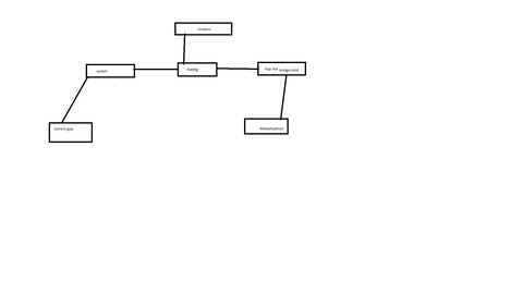

gondolom a mikin is ugyanabban a bridben vannak, (vagy port slave), ott nincs mit állítani.
A switch is gondolom layer2 switch, a hap is úgy van, ezeken nincs mit konfigurálni.
(bridge setting use ip firewall nem aktiv ugye?)A torrentezős gép milyen oprendszerrel van? Windows? gondolom a könyvtár hozzáférés, meg megosztási név, stb az ugyanaz. Nem egyszerü fájlmegosztás, meg otthoni hálózat vagy mi a tököm van beállitva, ugye?
Egyet próbálj ki, hogy a miki mellé is raksz egy switchet. Ha így működik, akkor mégis mikinél van valami probléma.

adott egy gép ami torrentezik (0-24), és sambán osztja meg a médialejátszóval a tartalmat.
Elromlott benne a wincsi,cseréltem és újra megosztottam, azóta nem látja a megosztás a médialejátszó ,azóta került fel a 6.38.1 is, lehet ez is kavar nem tudom. Ha átteszem a switch be dugva a kábelt(csak ez nem kivitelezhető folyamatosan, mert másik szobába kell vinnem hozzá), akkor látja hibátlanul, ezért gondolom, hogy a mikin kéne vmit állítani, vagy a hap lite on.A hap liteot, csak a capsman kezeli, bridge módban van.

poli27
hali
Van egy médialejátszóm, ami eddig hibátlanul ment (mede8er) egy assztali gépről smb-n keresztül. Cseréltem egy wincsit a gépbe mert meghalt, nem tudom mien összefüggés van de azóta nem látja az smb-t. Ha egy közös switch re dugom a géppel hibátlanul látja. Mit rontok el?
Valamit a mikiben esetleg át kell állítani vagy mifene lelte? A router egy rb 450g és mögötte van egy apnak egy hap lite bridge módba capsmannal vezérelve, és ebbe van a mede8er bedugva, míg a másik gép ami az smb-t intézi az a 450g be és még van egy sima switch is az utvonalon... -

ulaci78
Kérlek segítsetek nekem a következőben. Egy kollégám most váltott csomagot a Telekomnál Netmánia 1000-re. A gigabites nethez routert kellett cserélni, rábeszéltük egy RB750gr3-ra (hEX), azzal lett beállítva az új kapcsolat. A szolgáltató egy Huawei hg8245h tipusú eszközt hozott, IPTV is van a nethez. Úgy gondolm, hogy korrektül beállítottuk a Tik-et, működik is a net, de a Tik-en keresztül kicsivel 400 megabit alatt marad a mért sebesség (1000 helyett). A Tik-et kiiktatva a Huawei készülékből szépen jön a gigabites sebesség.
Mit csinálhattunk rosszul?
(Több konkrétummal, esetleg konfig exporttal holnap tudok szolgálni.)
Köszönöm a segítségeteket.
