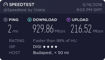

Találkozott már valaki olyan hibával, hogy a Digi-s Gigabit-es PPPOE kapcsolatból, csak max 100-at tudott kicsikarni? Olyan helyzet állt elő nálam, hogy elkezdtem végre játszani a RB3011-esemmel. Egy gyors quick setup-ra rakva, 750 felett is megvolt a sebességem. Aztán úgy gondoltam, hogy elkezdtem kézzel konfigolni, majd egy hiba után megint resteltem egy quick setupra, azóta viszont csak 100mbit-et tudod kihozni és nem tudom mi lehet a baj. A sebességem tesztelve, minden rendben vele. Valami beállítás mászhatott el, de nem tudom merre keressem. Valakinek van ötlete?
Még egy dolog! A PPPOE kapcsolódásnál más IP-t kapok, olyat ami egyébként más routerrel nem jön elő. Több PPPOE szervert is talál, ha PPPOE scan-re nyomok.

Problémám továbbra is az lenne, hogy T-s Gigás netre keresnék olyan eszközt (lehetőleg ugye mikrotik) ami NAT esetén is tudna 800-900Mb/s-et és vagy 24 portos, vagy van rajta 1-2 SFP hogy switch menjen mögé.
Azt már most biztosra veszem, hogy az egy magos dolgok kilőve.
Ami esetleg jó lehet fasttrackkel az az RB3011UiAS-RM bár vegyes dolgokat olvastam róla, sok helyen csak 600 körüli sebességet írtak.
Sok helyen az RB1100AHx2-t írják, az tutira tud 1G-t, viszont annak a portja is kevés, és SFP sincs rajta.

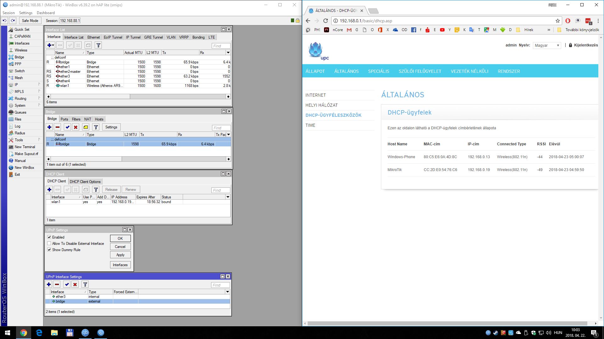

PetX
Kicsit fejtsd ki, mert nem értem.
Készítettem egy képet hátha az segít:
[kép]MMM MMM KKK TTTTTTTTTTT KKK
MMMM MMMM KKK TTTTTTTTTTT KKK
MMM MMMM MMM III KKK KKK RRRRRR OOOOOO TTT III KKK KKK
MMM MM MMM III KKKKK RRR RRR OOO OOO TTT III KKKKK
MMM MMM III KKK KKK RRRRRR OOO OOO TTT III KKK KKK
MMM MMM III KKK KKK RRR RRR OOOOOO TTT III KKK KKK
MikroTik RouterOS 6.39.2 (c) 1999-2017 http://www.mikrotik.com/
[?] Gives the list of available commands
command [?] Gives help on the command and list of arguments
[Tab] Completes the command/word. If the input is ambiguous,
a second [Tab] gives possible options
/ Move up to base level
.. Move up one level
/command Use command at the base level
[admin@MikroTik] >
caps-man file log queue special-login beep password setup
certificate interface mpls radius system blink ping undo
console ip port routing tool export quit
driver ipv6 ppp snmp user import redo
[admin@MikroTik] > export
# apr/22/2018 10:15:20 by RouterOS 6.39.2
# software id = GUVT-VM6L
/interface bridge
add admin-mac=CC:2D:E0:54:76:C3 auto-mac=no comment=defconf name=bridge
/interface ethernet
set [ find default-name=ether2 ] name=ether2-master
set [ find default-name=ether3 ] master-port=ether2-master
set [ find default-name=ether4 ] master-port=ether2-master
/ip neighbor discovery
set ether1 discover=no
/interface wireless security-profiles
add authentication-types=wpa-psk,wpa2-psk eap-methods="" group-ciphers=\
tkip,aes-ccm management-protection=allowed mode=dynamic-keys name=petx \
supplicant-identity="" unicast-ciphers=tkip,aes-ccm wpa-pre-shared-key=\
gyalogkakukk wpa2-pre-shared-key=gyalogkakukk
/interface wireless
set [ find default-name=wlan1 ] band=2ghz-b/g/n disabled=no distance=indoors \
frequency=2437 security-profile=petx ssid=Lehallgatokocsi \
wireless-protocol=802.11
/ip pool
add name=default-dhcp ranges=192.168.88.10-192.168.88.254
/ip dhcp-server
add address-pool=default-dhcp disabled=no interface=bridge name=defconf
/interface bridge port
add bridge=bridge comment=defconf interface=ether2-master
/ip address
add address=192.168.88.1/24 comment=defconf interface=bridge network=\
192.168.88.0
/ip dhcp-client
add dhcp-options=hostname,clientid disabled=no interface=wlan1
/ip dhcp-server network
add address=192.168.88.0/24 comment=defconf gateway=192.168.88.1
/ip dns
set allow-remote-requests=yes
/ip dns static
add address=192.168.88.1 name=router
/ip firewall filter
add action=accept chain=input comment="defconf: accept ICMP" protocol=icmp
add action=accept chain=input comment="defconf: accept established,related" \
connection-state=established,related
add action=drop chain=input comment="defconf: drop all from WAN" in-interface=\
ether1
add action=fasttrack-connection chain=forward comment="defconf: fasttrack" \
add action=accept chain=forward comment="defconf: accept est
add action=drop chain=forward comment="defconf: drop invalid
invalid
add action=drop chain=forward comment=\
"defconf: drop all from WAN not DSTNATed" connection-na
connection-state=new in-interface=ether1
/ip firewall nat
add action=masquerade chain=srcnat comment="defconf: masquer
wlan1
/ip upnp
set enabled=yes
/ip upnp interfaces
add interface=ether3 type=internal
add interface=bridge type=external
/system clock
set time-zone-name=Europe/Budapest
/tool mac-server
set [ find default=yes ] disabled=yes
/tool mac-server mac-winbox
[admin@MikroTik] >
[admin@MikroTik] > -
bacus
Jó jó, de egymással szembe fordítottad őket? Mert másképp nem is fogják látni egymást.
