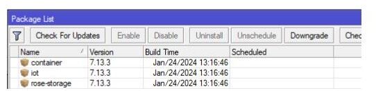

kammler
Kicsirics77 #21519 üzenetére
A tiedre nem megy a wifiwave2 az biztos. Így az nem lehet gond. Ahhoz kell 256 RAM. A 7.13-tól külön wifi csomagok lettek. Többek közt, hogy beleférjenek a 16MB flash-be. Van az AC-seknek wifi-qcom-ac, (min 256mb RAM) van wifi-qcom-ax az AX-eseknek, meg lett külön wireless csomag. Ez a régi driver, viszont régen ez nem külön volt. Most van külön, azt másold mellé az extra csomagok közül, aztán downgrad-eli azt is. Innen is downgrad-elhetsz, viszont 7.13-nál lejjebb nincs külön wireless csomag, ott mindenképp töröld downgrade előtt.
yodee_
Kicsirics77 #21517 üzenetére
Nekem úgy sikerült hogy először az összes külön csomagot töröltem, mivel ezek a korábbi verziókban még nem léteztek. Töröld a wireless-t és ha van még más is, és amikor már csak a Routeros van akkor mehet a downgrade
kammler
Hát akkor próbáld újra, mert ott írja a logban, mi nem jó neki. Utána tudod orvosolni. Meghát miféle cucc az?
kammler
Kicsirics77 #21515 üzenetére
6-osra csak akkor tudsz visszamenni, ha gyárilag is volt rajt 6-os. Ha újabb fajta, és 7-essel jött ki, akkor is csak a gyári 7-es verzióig tudsz visszamenni. Le kell tölteni a megfelelő csomagot, winboxra ráhúzni, aztán a downgrade gomb. Sima újraindítással semmit se csinál. Ha még ekkor se megy lejebb, a log-ban pirossal írja mi a kínja.
