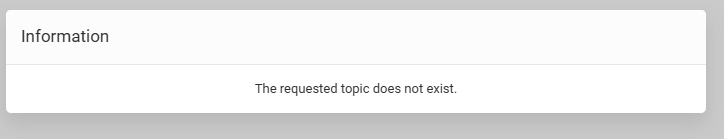

https://forum.mikrotik.com/viewtopic.php?t=213191
Öt perce, itt még felhasználók posztoltak arról, hogy már megint nem megy a ddns szolgáltatás.
Ez nem behalt, hanem törölték vagy letiltották. Bármilyen más fórum topic elérhető nálam.Ez azért kemény: Áll a ddns-ük, de a fórum "moderálására" van idejük.
UI: más lett a topic URL-je: https://forum.mikrotik.com/viewtopic.php?t=213203. Ez ugyanaz a topic, mint a fenti link volt.
Vajon mi történt?És egy halvány post a Mikrotik-tól:
We have identified the issue and a fix is coming shortly.
Na, de tegnap este óta, csak most?? -

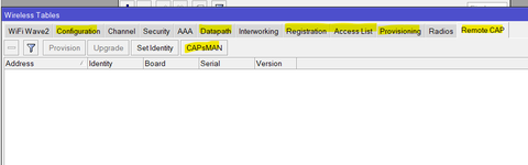

Tovább olvasva, egyértelmű:
Van CapsMan a wifiwave2-vel, csak bele lett integrálva a wifiwave2 csomagba:
- Bármely wifiwave2-es eszköz lehet CAP
- és bármely wifiwave2 csoomagot futtatni képes eszköz lehet CAPsMAN szerver, még akkor is, ha nincs wifi interface-e.Requirements:
- Any RouterOS device, that supports the WifiWave2 package, can be a controlled wireless access point (CAP) as long as it has at least a Level 4 RouterOS license.WifiWave2
- CAPsMAN server can be installed on any RouterOS device that supports the WifiWave2 package, even if the device itself does not have a wireless interface
- Unlimited CAPs (access points) supported by CAPsMAN
És eltűnt a menüből a CAPsMAN menü, mert a Wireless Tables-be került. -

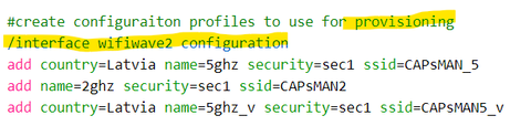

A wifiwave2 nem megy ugye a CapsMan v2-vel, de a Mikrotik help oldalán a wifiwave2 leírásában szerepel egy CapsMan leírás, ami szerint van CapsMan a wifiwave2-vel is, de az csak wifivawe2-es eszközöket tud kezelni:
Sőt konfigurációs példát is adnak, de úgy tűnik, mind a CLI-ben mind a Winbox-ban megszűnt az önálló CapsMan menü és bele lett integrálva a Wifiwave2 menüjébe.
(Ez a kép egy ax2-ből származik)Ezt próbálta már valaki?
Mondjuk elég nagy megszorítás, hogy csak wifiwave2 eszközök tudnak együttműködni, mert ez a vegyes hálózatot kizárja. Így fokozatosan nem lehet eszközöket cserélni, csak egyszerre...
Esetleg a wifiwave2 modult lehet régebbi eszközökre is telepíteni?
