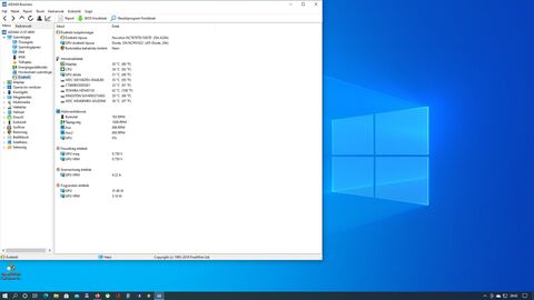

Van egy EVGA SuperNOVA 750 G3 tápom. [link]
Azt szeretném kérdezni, hogy hogyan tudom rajta bekapcsolni az eco módot?
Elég a tápon lévő eco kapcsolót elkattintani? és ha igen, akkor a gép legyen kikapcsolva vagy éppen hogy legyen bekapcsolva!
Kell esetleg engedélyezni valamit a BIOSban hogy menjen? ( MSI B450 TomaMaxom van )
Aida64 azt mutatja, hogy a tápegység 900 RPM-el forog.Előre is köszi a választ. Ez az első ilyen tápom, nincs túl sok tapasztalatom.

AHogy nézem ez gyakorlatilag félpasszív mód:
When ECO mode is enabled, the power supply fan will not spin until a specific temperature is reached. To enable ECO mode, there is a switch on the back of the power supply. With ECO mode enabled the fan should not run until the power supply hits 55c. If the temperature reaches or exceeds this threshold, the fan will turn on to prevent overheating.
Indítsd újra a gépet is hátha.

És honnan gondolod , hogy az AIDA valóban a tápegységben lévő ventillátor fordulatszámát mutatja neked? Esetleg megbontottad a tápot és kivezetted a ventillátor fordulatszám érzékelő vezetékét az alaplapra? Csak mert az EVGA G3 szérián nincs gyárilag lehetőség a beépített ventillátor felhasználó oldali monitorozására, így nem is láthatod a táp ventillátorának fordulatszámát.

Én eddig akárhány tápot szétszedtem, mindben csak 2 eres vezeték ment a ventihez. Tehát a fordulatszabályzás (amennyiben van), teljes mértékben feszültség alapján történt, amit gondolom a saját belső hőszenzora szabályzott valahogy. Persze lehet, hogy a modernebb tápok már máshogy oldják meg, és az is lehet, hogy az alaplap felé valahogy kommunikálják a fordulatszámot is. Bár a kiosztásban én nem látok ilyen kommunikációt biztosító lábat...
Szóval, az aida valószínűleg csak "behazudja" az értéket.Egyelőre nem szelem fel az almát egyenlőre.
