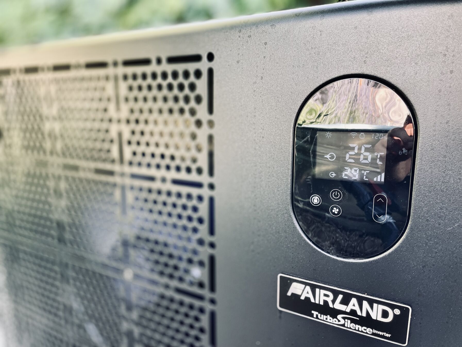

Viszont tegnap 2,5 óra alatt 25 fokról felmelegítette 32 fokra a medencét az ixcr26, 23 fok volt a levegő mikor indítottam és este 9 órakor már csak 20 fok akkor érte el a kívánt 32 fokot. (ma picit feljebb tolom majd este ez kevés volt ücsörgéshez, gondolom a hideg levegő miatt)
Reggelre 6-ra 28 fokig hűlt vissza, most az előbb kapcsoltam vissza, nálunk 16 fok van, egész jól megmaradt kevesebbre tippeltem volna.
A fém fal miatt azért tartok, hogy tényleg hideg időben mennyit ad le a környezetnek, igazából egy nagy hőleadóként fog működni. -

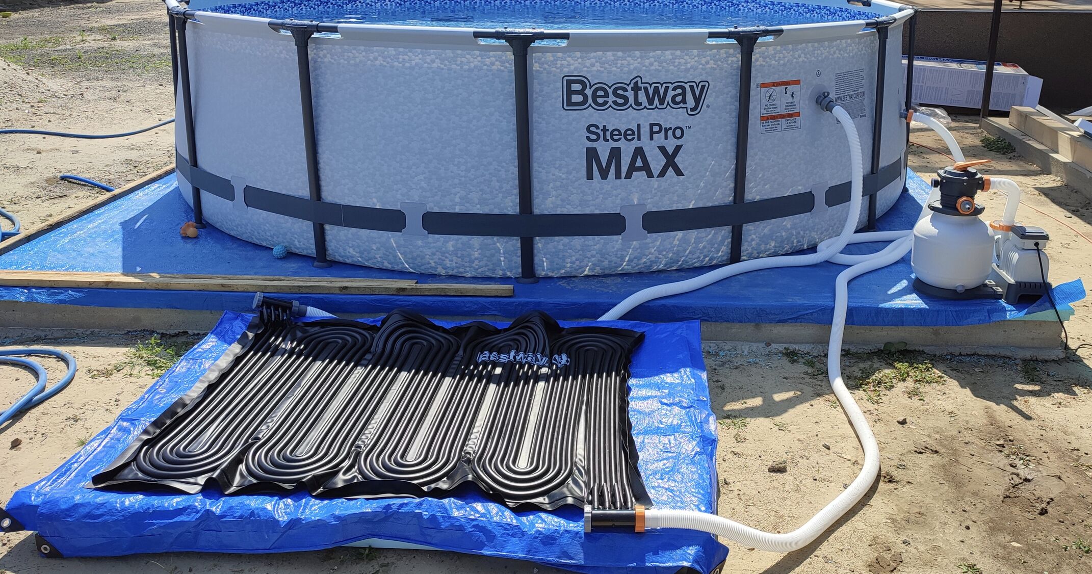

Viszont ide is eljutottam [kép] , beindult a móka, 30 perc alatt max fokozaton emelet 3 fokot a vízen. [kép]

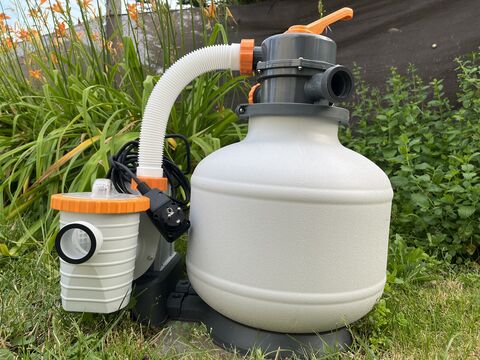

Eljutottam a feltöltésig én is, igaz csak késő délután, 2 szivárgásom volt, egyik teflonozási hiba, másik meg ragasztási. Elsőt orvosoltam, másodikkal picit hadilábon vagyok, a csap hollanderba van flexibilis cső ragasztva - szerintem kevés lett a ragasztó, vélhetően inkább elvágom a flexit közvetlenül a csatlakozásnál és veszek egy hollandit - ha lehet külön venni nem vagyok benne biztos... (Hidroten 50mm). Csapot ezért nem vennék... szóval holnap tolok egy kis ragasztót neki, hátha megfogja.
Minimális a szivárgás de ettől még nem hagyom úgy...No és akkor amivel nagyon beszívtam, az a fix bekötés...
Eddig nem vettem észre, hogy a keringető motornál levő szűrő fedelet ha fel van téve a fix bekötés, nem tudom letekerni [kép] , mert elakad a hollanderba... viszont elfogyott a teflonom, így nem tudtam a gyári flexit visszatenni (vagy hat visszatettem de dőlt belőle a víz), ami bilincssekkel van felfogatva, de még zárás előtt bauhausba vettem pár tekercset, reggel a keringetést már nagyon kellene tolnom.
