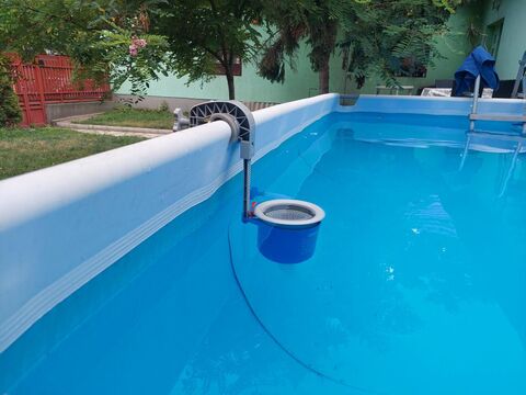

Marimex belógatós szkimmer mini review: igazából a porszívózási lehetőség miatt vettem meg, mert az adapterekkel ez megoldható, 32-es gégecsövem meg úgy is volt még. Kétféle rögzítés van hozzá, mint a többihez: felfújható peremű, ill. vázas medencéhez való. Raktam alá egy kis darab polifoam csőhéj szigetelést, nehogy túlhúzzam, így elég stabilan áll, persze a kis gégecső az, ami elhúzza függőlegesből. Adhatnának a kínaiak mindenhez 90 vagy 45 fokos könyököket, jobban el lehetne rendezni a gégecsöveket külső ill. a belső oldalon is.
Ez a szkimmer 32mm-es medencecsonkokhoz van kitalálva, ahhoz valók a fittingek. Azt néztem, hogy szedegeti a lebegő dolgokat, de a jó működéshez kell az is, hogy szépen körbemenjen a víz a befújó oldaltól is. A standard befújó idom ehhez nem túl jó, mert az egyenesen a szemközti falnak irányítja a vizet, így rossz az áramlás a téglalap medencémben.

Intex szkimmerhez D40 gégecső 10531 - Medence Shop - Infotech Kft. - webáruház, webshop
Nekem a 32 es cső az belement a szűkítőbe nem rá amikor porszívózni akartam vele, mert mint írtam 40 es a gyári csöve...
Én ilyet vágtam bele, nem foglalja a helyet a medencében, és fényévekkel jobban is működik a belógatósnál
Tök egyszerű belevágni

A belógatós skimmernek 40 es a csöve... Miért nem építesz be egy rendes skimmert?

Tesóméknál (ránézésre) ugyanez a szkimmer van, papírszűrős vízforgatóval, és rendben működik. Rengeteg bogarat, növényi törmeléket megfog. Marad hálóval kihalászandó cucc, de töredéke a szkimmer előtti állapothoz képest.
Mondjuk a papírszűrős forgató “túlméretes”(nagyobb medencehez való típus). -

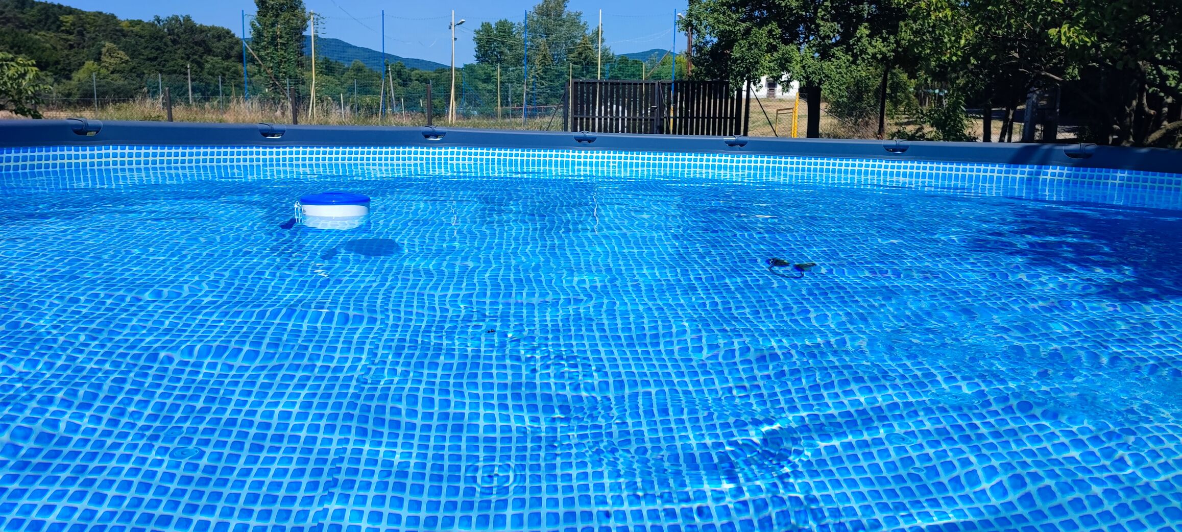

Ma volt az új medencém és annak rendszere 1hónapos. [kép] Igértem jelzek hogyan vált be vagy sem a sógenerátor. Hát ekkora változást és pozitiv élményt nem vártam tőle, az biztos. Ment a vizbe 1 hónapja 50kg só, és azóta a vizzel nem csináltam semmit. Életemben nem volt ennyire tiszta, minap már 36 fokos volt a viz, féltem nem jönnek-e a bajok, de semmi zöldülés, vagy nyálkás felület, gyönyörű tiszta az egész.
És amit az elején irtam, nekem a legnagyobb bónus, nem vagyunk utána büdösek, nem klórszagú se a viz, se mi, se a ruhánk. Nincs piros szem, és nincs száraz bőr. Remélem nem jön valami gebasz idővel -

A klor az elparolog a nyitott medencebol. Ezert is illik takarni (ejszakara).
Nalam a szivattyu elo szurojebe tesszuk a kombi tablettat - igy az a viz atfolyasa altal oldodik.
Lehet, hogy igy gyorsabban elfogy, de pont jo minden. A boja mindig utban volt furdeskor.
Volt mikor a skimmerbe dobtuk, ott is kb ugyanez a hatasa.Meregettuk mi is, aztan megtanultuk, hogy a kombi tabletta 5-7 nap alatt fogy el, a viz tiszta, a klor meg nem igazan erezheto (ha tul kloros en mar a kezemet megszagolva erzem).
Igy mar nem meregetunk. Max a pH-t, aztan kap par poharnyi pH minusz granulatumot amikor kell. -

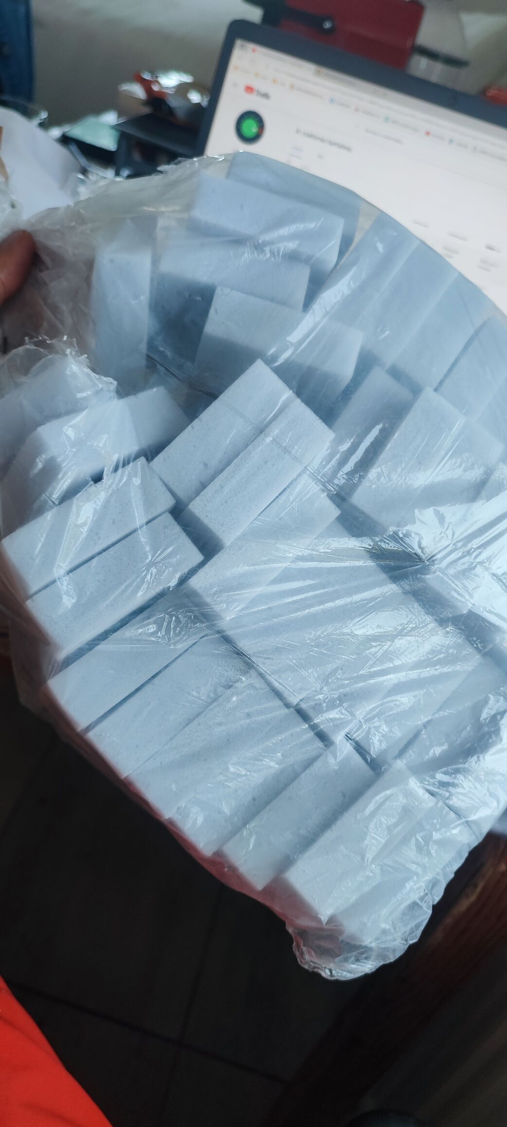

Melamin. Az kell neked.
Az a feher szivacs amit arulnak mindenfele.
Az lehozza.Leginkabb a naptej es egyebek meg az UV ami szepen raegeti.
Nalam legalabbis a melami szepen lehozza. Persze sosem lesz mar olyan szinu amilyen gyarilag volt, de a sargulast szepen leszedi.Klorra meg mar mondtam, hogy a tablettas nem eleg gyors.
Varsz 15 percet es lesz szine. (mar ha van benne ertekelheto mennyisegu klor). -
