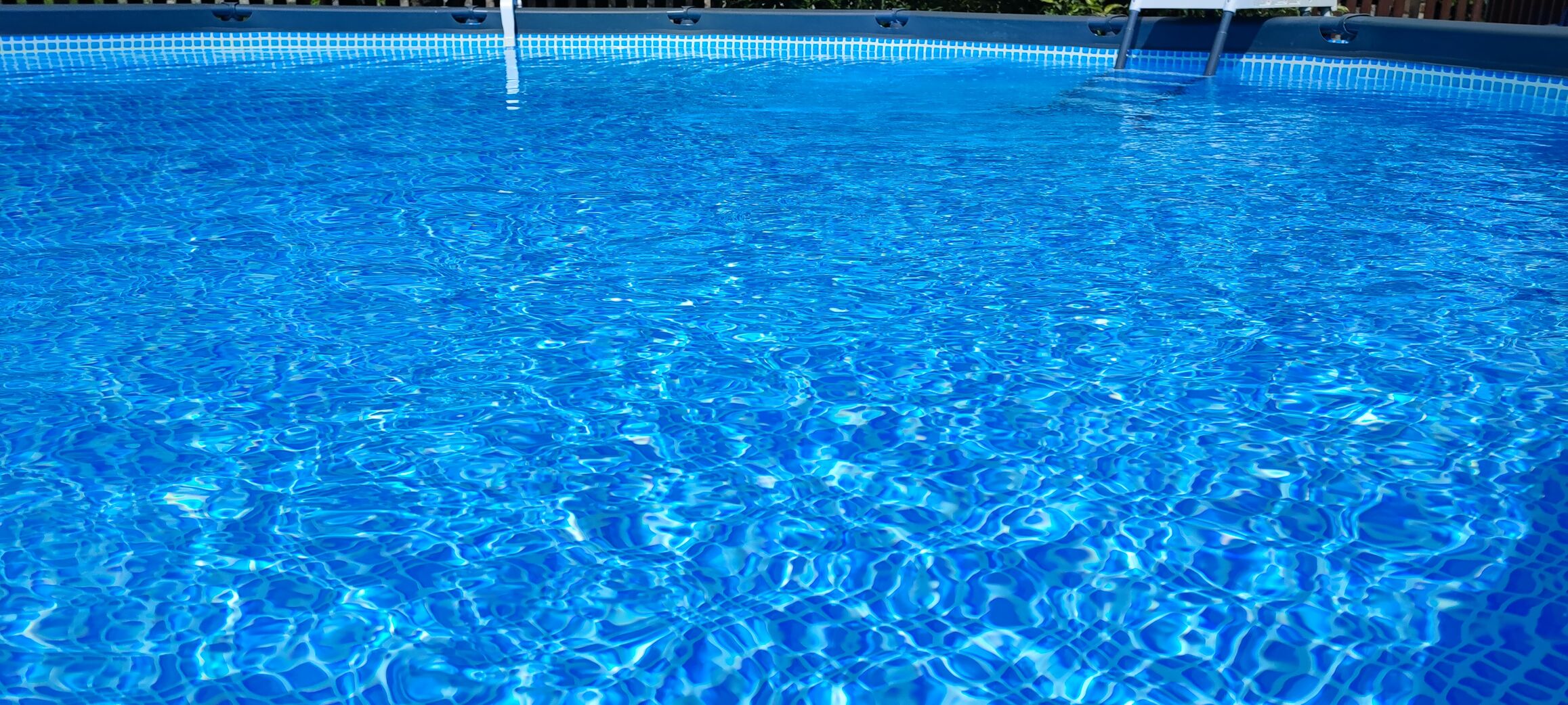

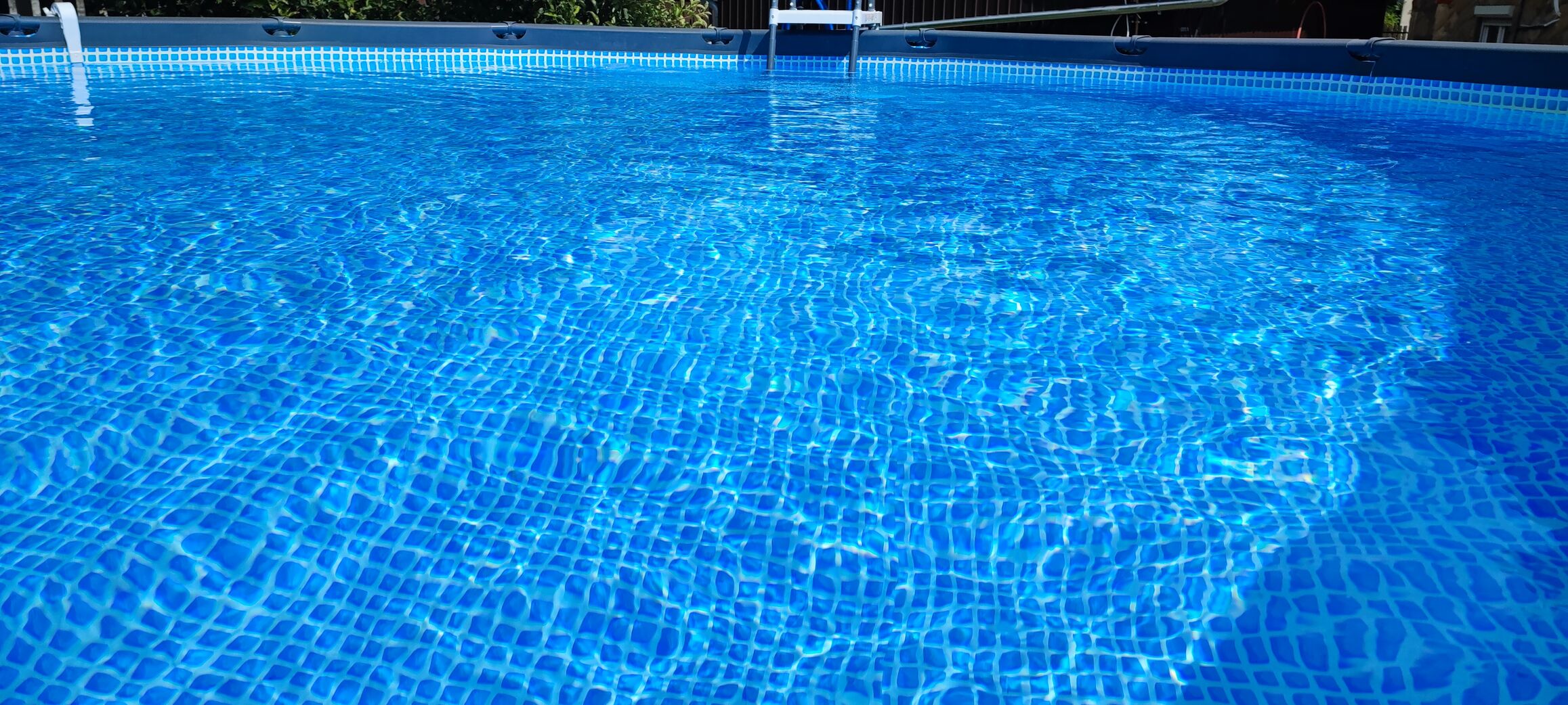

2 hétig rossz, hűvös és esős idő volt, tehát a medence letakarva, használaton kívül.Persze a homokszűrőt és a sóbontót üzemeltetem, mint a jógyerek, bár a sóbontót csak napi 5 órát a 7 helyett.
Holnap már szeretnénk használni, így csináltam egy vízelemzést.
- Szabad klór az egekben. Akkor jutott eszembe, hogy valszeg a letakart medencében a klórt az UV nem tudta lebontani. Godolom itt annyi a teendő, h most egy darabig ne sóbontsak.
- Összlúgosság továbbra is maxon. Ezzel kell valamit csinálni?
- PH-t meg nemtudom. Amikor kivárva a 15-20 mp-et megnétem, a 7,2-höz tartozó színt mutatta, talán annál feljebb egy kicsit, ez tök jó. De most megnéztem 15-20 perc múlva és a7,2-höz tartozó narancssárga helyett full magenta színű, ami a 8,4 hez tartozik. (a többi szín már kopik lefelé.) Most akkor mi van? -
