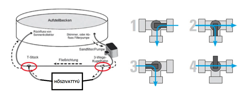

Ugye a bekötés úgy van, h a szivattyú a medence feljebb levő lyukából szív, és a lejjebb levőbe fúj be.

YAS-dude
andrisms #4061 üzenetére
Nem ismerem a konkrét hőszivattyút, nekem a pingvin van
, és igen, van bennük áramláskapcsoló, elindulnak, ha mozog bennük a víz és van hőigény, megállnak, ha ezek valamelyike nem teljesül.
Én nem veszegetném el a hőszivattyútól az áramot az időkapcsolóval, nem szeretik, a kompresszor leállítása után a ventilátor még dolgozik pár percig, stb. Elég ha a keringetőt kikapcsolod, az áramlásérzékelő intézi a hőszipkát.
Ezt a cső magasságot nem értem, jó lenne megnézni az eredeti doksit, mert ez szerintem félrefordítás.

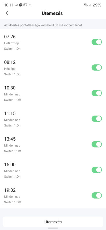

andrisms
Medence hőszivattyú téma:
Árban ez elég kedvező, ismeri valaki? : Bauhaus SUPER MINI - HŐSZIVATTYÚ MEDENCÉHEZ (4KW) 134.990Ftjelenlegi szett, amihez kellene:
- Bestway Steel Pro MAX 305x76cm Fémvázas medence (56406)
- Bestway Papírszűrős vízforgató 5,7 m3/h
- Steinbach Bypass szett
- Intex elektromos medencefűtő berendezés 3 Kw
- intex szolártakaró
- medence alatt rtg: beton gyeprács-geotextil-7cm XPS-tekercses PVC-műfű- medence(Az intex elektromos medencefűtést szeretném kiváltani vele.)
Kérdés a típuson kívül:
jelenleg időzítve van a medence, napi több alkalommal. Képet csatolok.
Ilyen esetben, hogy működik a hőszivattyú?
Automatikusan bekapcsol, illetve leáll az időzítésekkor? Áramlásérzékelő, stb?
Vagy ha egy aljzatra teszem a szivattyúval és csak akkor kap áramot, működőképes lehet, vagy külön el kell indítani?Víz áramlási mennyisége: 1,2m3/óra -> ha bypass ágon van 2-es állásban, mint a képen, akkor jó neki ez a szivattyú?
Írnak még egy ilyet: "Figyelem: Fontos, hogy a hőszivattyú bemeneti csöve magasabban legyen, mint a medence felülete."
Ez a medence felső vízfelülete, vagy az a lényeg, hogy a medence alsó síkja felett legyen?Bocs a sok kérdésért, de most vakon vagyok.

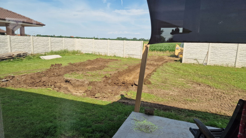

Hunfiu12
Nálunk egy jó erős fajta tó fólia van alatta az alatt pedig homok kb 5cm vastagon. A lábak alá viszont kell valami stabil kitámasztás. Tudtommal a bekötési sorrendbe mindig a szűrő az első aztán a fűtés és végül a vegyszer, a bypass azért kell, hogy ha nem megy a hőszipka akkor feleslegesen ne nyomasd át a vizet a hőcserélőn.

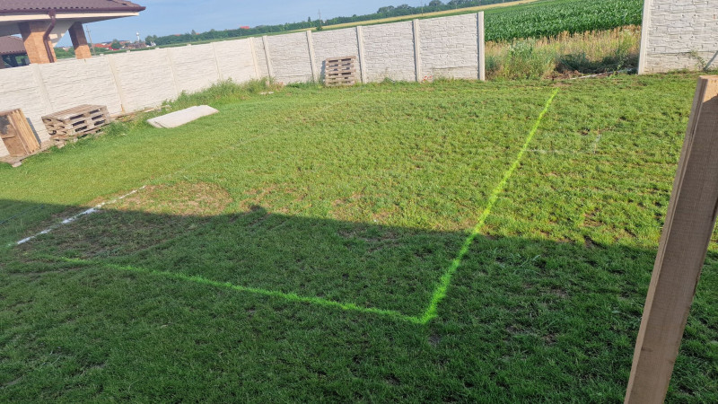

csudri
Na, megvettem mindent, kivéve a hőszivattyút, így is elszórtam 300 Mátyást a nagyobb cuccokra és az apró szarokra.
Medence: https://www.kamody.hu/intex-26788-prism-frame-negyszogletes-medence-szett-30942
Homokszúró: https://medenceorias.hu/spd/i26644/INTEX-KrystalSand-Homokszuros-vizforgato-4m3-h-266
Sóbontó: https://www.emag.hu/intex-krystal-sobonto-klorogeneratorral-4-g-h-cg-26664-fold-feletti-medencekhez-17-m3-ig-6941057420479/pd/DB4RMTMBM/Mi a megfelelő sorrend a bekötésre, ha hőszivattyú is lesz? Mindegyikhez kell bypass vagy csak a hőszivattyúhoz?
A szomszéd csávó csak homokot rakott a medencéje alá, el van vele évek óta, de itt olvasom, hogy ilyen xps, olyan gumilap, műfű, stb. Én ellenék csak a homokkal, fél köbi menne a medence alá, a másik fele meg úgyis kell a gyepre. 1m3 alatt ki sem hozzák.

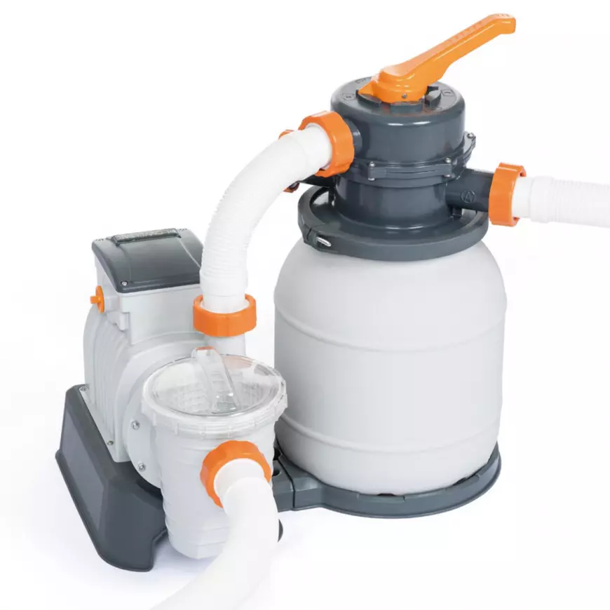

bakker_old #4023 üzenetére
Nekem egyben van, csak a szivattyú része tud 6m3/h -t.

Üdv urak.
Némi segítséget kérnék, ha valakinek van hasonlóval már tapasztalata. Fizikai emlékeim kissé ködösek már és most nincs időm, hogy újra beleássam magam a rejtelmekbe.
Régi 3m-es medencémet leváltottam, egy bestway-es 5.5x2.7x1.2m-es arénára.
Viszont a szűrő és forgató szivattyú ami a medencével jött hely hiány miatt nem mellé, hanem az egyik sarkára került.
A csövek nyilván nem értek el odáig így meglévő 50-es KP-e csővel toldottam meg a 38-as hollanderes csatlakozást.
Vagyis a medencéből kiálló csapokra 50-es csővel csatlakoztam fittingekkel, a másik vége a csőnek szintén fittingekkel csatlakozik a 2m-es hollanderes medence csőre és ez megy a vízszűrőbe.
A medence kb. 15.5e liter vizet tartalmazhat
A szűrő egy 5678 liter/h-t tud. (usermanual szerint)
Okozhat ez gondot valamilyen téren? Vagy a medence csőhöz jobban passzoló valódi medencecsővel kellene dolgozni ami 38-as? Nyilván árban jóval drágábban jönnék ki.
Most azt látom, hogy nincs gond, de a bemenő ágon, vagyis ahol a tisztított víz megy be, nem túl nagy a nyomás. Amit még meg is értek, mivel az átmérő változott.
Viszont a csap amin keresztül bemegy az 38-as, szóval ott át kell préselnie az 50-es csövön jövő vízmennyiséget. Mivel ezek a szűrők inkább tolnak mint szívnak, így nem tudom, hogy okoz-e nekik problémát hogy mennyit kell tolni?
Javasolták már a szűrőben a visszamosást és öblítést, de nem lett nagyobb a beömlő víz mennyisége.
Ezek alapján, ha a bejövő ilyen lomha, akkor a szívó oldalra tervezett medence tisztító cucc még működhet? Ezt még nem tudtam kipróbálni.
A csap így néz ki: -
