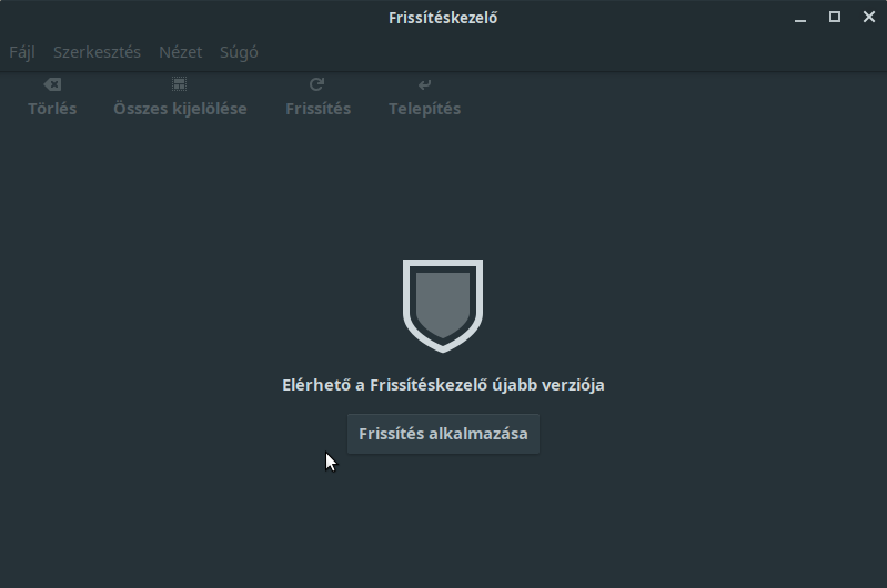

#89309696
#11838
Ha maga a Frissítéskezelő is kap frissítést, akkor kizárólag az fog megjelenni a frissítendő csomagoknál, független attól, előtte mennyi csomag volt a listában. Most kb 100%, hogy erről van szó.
Frissítsd a Frissítéskezelőt és utána majd újra listában lesz a sok eltűnt csomag is.
Az automata frissítést neked kell manuálisan beállítanod, magától a rendszer soha nem fog frissíteni. Linux alatt nincs kikapcsolható update!
Amúgy jobb lenne átállni terminalos frissítésre.

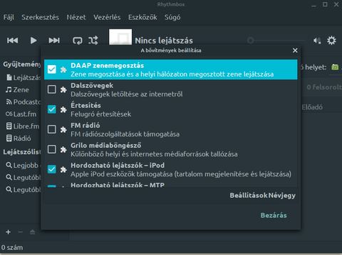

A QMMP és az Audacious lejátszók Winamp-klónok. Nagyon jó lejátszó még a Clementine és a DeadBeef is.
A Rhythmbox-ban ki tudod kapcsolni az értesítéseket a Szerkesztés menüben, Bővítmények. Itt Bővítmények beállítása, és az Értesítés nevű plugin elől kiveszed a jelölést.
A tálcán a futó programok csoportosítását nem tudom konkrétan hogy kell beállítani. Lehet nem is a tálcán kell, hanem a Rendszerbeállításoknál valahol. A lényeg, hogy kell lennie egy olyan ablaknak, amit már linkeltem, oda kéne eljutni valahogy. Zongorázd addig az összes beállítást, amíg meg nem találod. Pontosabb leírást tálcaügyben nem tudok adni, mert sem nem Mintet, sem nem Cinnamont nem használok, meg kell várnod valakit, aki meg tudja neked mutatni lépésről lépésre.
