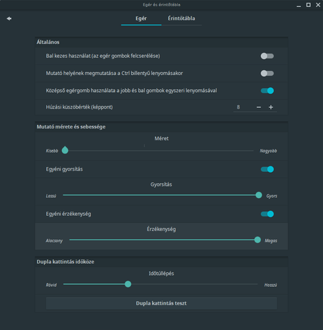

leviske #58826 üzenetére
Ha a szénné konfigolható KDE-ben nincs ilyen bveállítási lehetőség, akkor marad az xinput
Lowering Mouse Sensitivity in Ubuntu and Fedora
How can I change mouse sensitivity using a GUI/slider?
How can I set mouse sensitivity, not just mouse acceleration?
https://www.x.org/wiki/Development/Documentation/PointerAcceleration/Több tippem nincs, nem ismerem a KDE felületet. Cinnamonban így van (de az többek szerint elég szegényesen konfigolható felület):
