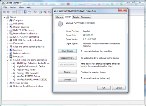

#65675776
Az XP kérdés nélkül betölt mindenféle drivert, ott persze, hogy működik. A Vista és a W7 (legalábbis a 64 bitesek biztosan) csak aláírt drivert töltenek be. Amit tehetsz, kiszűrendő, hogy ez-e a probléma: induláskor megnyomod az F8-at, és ott kiválasztod, hogy kikapcsolt aláírásellenőrzéssel indítod a rendszert. Ha ekkor jó, és simán működik, akkor ez a probléma.
Normális esetben a driver propertie page-én a következőnek kellene megjelennie:
Egyébként a WU-ről ez a driver telepedik fel. Szóval lehet csak el kellene távolítani a kártyát az Eszközkezelőben, és mikor kérdezi, akkor igennel válaszolni a kérdésre, hogy törölje-e a file-okat is. Utána elindítani a WU-et, és kerestetni vele frissítéseket.

Ezzel is próbálkoztam már, de hiába, a kis felkiáltójel ott maradt az eszközkezelőben, aztán újraindítás után ismét csak multimédiás videóvezérlőként látszik (ilyenkor az Aida64 Harmonics (Conexant) CX23885 Video Capture-ként látja).
Kipróbálom egy másik gépben is a kártyát, aztán ha ott működik, akkor lehetséges, hogy megpróbálkozom egy Win újratelepítéssel.

Egy pillanatra felmerült ennek a lehetősége, de gyorsan elvetettem, mert hülyeségnek tartottam, hogy non-whql driver legyen kinn. Azt csak most nézem, hogy oda is van írva(reggel még a kávés bögrémet sem nagyon látom). Így persze más a helyzet, viszont ennek telepítéskor is fel kellett tűnnie.
Úgy tűnik végre sikerült működésre bírnom a PxDVR3200 H-t, most már rendesen látszik a feladatkezelőben a kártya. Eddig csak simán multimédiás videóvezérlőként ismerte fel, de nem lehetett feltenni hozzá drivert.És nem, és nem...
Driverek lepucolva, kártya ki, kártya be, netkábel kihúzva, gép indít, eszközkezelőben látszik a kártya, felismeri és látszólag telepít hozzá egy drivert is (a fenti képen láthatót). Újraindítás után már ismét csak multimédiás videóvezérlőként jelenik meg, amivel semmit nem tudok kezdeni (nem lehet hozzá semmilyen drivert feltelepíteni).Ha eljátszom ismét a driver pucolást, kártya kivételt és próbálom telepíteni a CD-ről, akkor látszólag sikerül is, de újraindítás után ismét csak ismeretlen multimédiás videóvezérlő lesz belőle.
