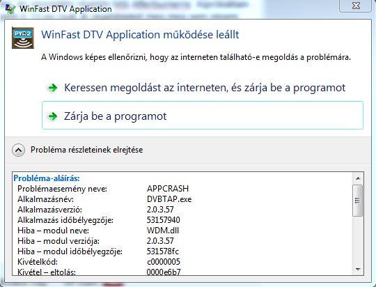

emre
Ha valaki ismét azzal a problémával jön hogy WDM.dll leáll, említsétek meg hogy a riva tuner statistic server ami a 3.01-es MSI afterburner-hez kell, le kellene szedni, és visszaállni régebbi MSI Afterburnerre. Nálam a 2.31-es működik. Kipróbáltam az MSI-vel telepíthetőt külön is ami elméletileg a legújabb 6.12-es. A régebbieket meg meg sem nézem, valahogy elfogyott a türelmem.
Két napja szopok, vele, hogy mi lehet a hiba.
yozsee11
CX2388x hibára (64bit és 2+ GB esetén) találtam egy megoldást, két napja tesztelem és eddig jónak tűnik!
A lényege, hogy a PVR2 indítása előtt ne legyen több a szabad RAM, mint 2 GB.
MemTest programmal elindítom a memória tesztelést, (A program csak 2048 MB-ot tud tesztelni, tehát több példányt kell indítani.) majd miután elkezdte tesztelni, PVR2 indít, MemTest leállít, tv-t nézMint ahogy a képen is látszik, jelentősen lecsökkent a CPU használat a programnál:
Tudom, elég fapados és barbár megoldás, de egyenlőre több mint a semmi.
