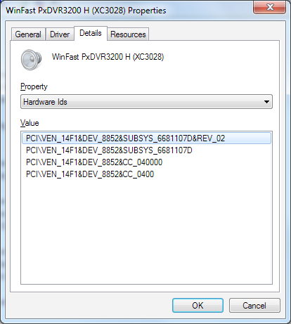

A Sonora hw azonosítók egyébként a következők lehetnek:
VEN_14F1&DEV_8852&SUBSYS_6F20107D (WinFast PxDTV2200 H (XC3028)*)
VEN_14F1&DEV_8852&SUBSYS_6F21107D (WinFast PxPVR2200 (XC2028))
VEN_14F1&DEV_8852&SUBSYS_6F22107D (WinFast PxTV1200 (XC2028))
VEN_14F1&DEV_8852&SUBSYS_6F39107D (WinFast PxDVR3200 H (XC4000))
VEN_14F1&DEV_8852&SUBSYS_6F40107D (WinFast PxPVR2200 (XC4100))
VEN_14F1&DEV_8852&SUBSYS_6F41107D (WinFast PxTV1200 (XC4100))
VEN_14F1&DEV_8852&SUBSYS_6681107D (WinFast PxDVR3200 H (XC3028))* ez mondjuk nem került végül piacra

Atomantiii #9718 üzenetére
Egyébként ennek kellene lennie:
Furcsa, hogy csak a SUBSYS azonosító nem stimmel. Ez egyébként a kártya flash-ének a sérülésére utal.

#54902272 #9457 üzenetére
A SUBSYS azonosító nem stimmel, az felül lett írva. A következők valamelyikének kellene lennie (az ajda valamiért tagolja, bár értelme semmi):
6606107D
6608107D
6609107D
660A107D
660B107D
660C107D
660D107D
660E107D
660F107D
6616107D
6619107D
6605107DHa nem ez szerepel a fw-ben, akkor az eredeti driver nem is fog felmenni, análkül pedig a PVR2 sem fogja megtalálni a tunert, mert nem Leadtek.
Újra kell írni a fw-ét a kártyának.
Ezzel megoldható. Készítened kell egy DOS-os bootlemezt, arról bootolni, majd ott lefuttatni.
