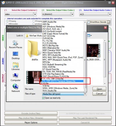

Az, hogy mik az igényeid, és mik a lehetőségek, két különböző dolog. Ha a kettő nem találkozik, nem morogni kell, hanem alkalmazkodni. Főleg nem kitalálni összeesküvés-elméleteket, hogy direkt ellened találnak ki saját formátumokat, nehogy le tudd játszani, netán szerkeszteni. Persze lehet, hogy megoldható lenne másféle megoldás is, persze nem mpg, amiről álmodozol, de ez az elterjedt, kvázi szabványos. Emellett a video szerkesztés nem ebbe, és nem a dvb-x topikba való.
Egyik lehetőség a Super(R):
Meglepő módon nem Leadtek file format szerepel a TS mellett, hanem HDTV TS file.Ezt kifelejtettem. Tőled kölcsönözve, csak a kölcsönösség kedvéért:

Nem kell állandóan újra keresgélni. Ahogy analog módban, úgy digitálisban is lehet menteni a csatornalistát.
ts-t pedig jópár program képes lejátszani, pl a VLC is. Szerkeszteni is lehet, erre is több program létezik. Pl: [link]; [link]; [link]; [link] és így tovább.
A hardveres gyorsítást pedig egyelőre érdemes kikapcsolni. SD csatornákon működik hibátlanul, HD-kon viszont ~10' után lefagy.
