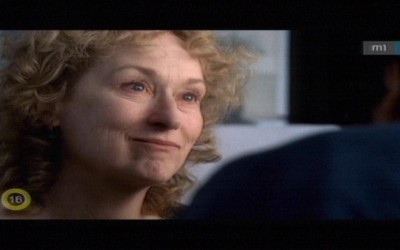

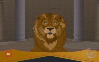

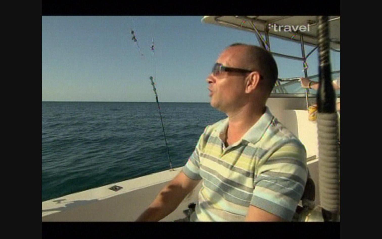

Újra telepítettem a PVR2-t és a drivert is és ua, mint azelőtt! Nem hajlandó a képernyőt teljes szélességben kihasználni!
bzoley
figaro_1
#6075
Ha a két oldalon a feketén kívül több keret is van, akkor ott valami gond van. 4:3-as tartalomnál alul, és felül nincs fekete rész, csak két oldalt. 16:9, vagy más wide tartalomnál alul-felül változhat a fekete sáv mérete, de két oldalt ugyanakkora marad.
16:10-es monitoron a 4:3-as kép nyújtva szinte teljes képernyős, csak alul, és felül van egy kis csík. Ha ezektől nálad eltér a kép, próbáld meg frissíteni, újratelepíteni a PVR2-t. És persze a drivert is.
Ugye nem STB-n keresztül nézed a tévét, hanem a kábeltv, vagy antenna van közvetlenül bedugva? -
figaro_1
Értem, akkor belenyugszom, hogy ez ilyen. 16:10 képarányom van 22" és nézem kb 17"on, ráadásul a szélén levő csíkok nem is egy színűek (jobb és bal oldalt van egy-egy szürke, aztán jön körbe a fekete). Ezzel a nyújtás dologgal próbálkoztam, de akár mit állítottam be egyre csak a fekete keret mérete nőtt!
És más program, ami kezeli ezt a problémát? -
bzoley
figaro_1
#6073
16:9-es képernyő akkor lehet kitöltve teljesen, ha hagyományos 4:3-as műsor megy, a PVR2-ben pedig be van kapcsolva a képnyújtás. Utóbbi előfordulhat akár véletlenül is, ha teljes képernyőn indul a program. Normális módon hasonlót elérni csak nagyítással lehetne, ilyen funkció viszont nincs a programban.
Példa:[link] -
figaro_1
Köszönöm a gyors választ! Akkor ezek szerint csak káprázott a szemem, amikor teljes képernyőn láttam egy estén át?
bzoley
figaro_1
#6071
Mivel elég sok 16:9-es műsort adnak 4:3-as képben(letterbox), magasságban ezek nem is töltik be teljesen a képernyőt. 16:9-es vagy 16:10-es minotoron pedig még szélességben sem(fekete keret). A képet megnyújthatod 16:9-re, van rá lehetőség a jobbgombos menüben. Más lehetőséged nincs.
